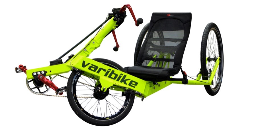

Во, хорошая картинка:
К слову, на ней видно эластомерный центровозвратный демфер, как на флевобайках.
Причём, похоже, это стандартный элемент:
Опче, если подумать, то именно гоночный "инва-трайк" такого типа кажется идеальным для "окервеливания". Получаем околоидеальную аэродинамику (почти горизонтальный лоурейсер), и привод на ноги именно там, где они у них просто болтаются...

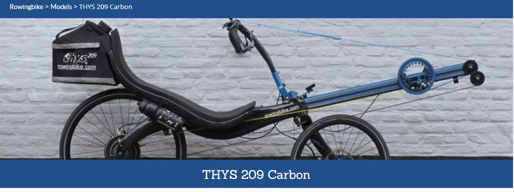

ROWINGBIKE не едит быстрее обычног лежачего
и
 Заголовок сообщения: Re: Комбинированный привод (руки - ноги).
Номер сообщения:#49  Непрочитанное сообщениеДобавлено: Пт дек 07 2018 13:49
Ну, вроде один из них проехал PBP с крайне приличной скоростью.
Но тут нюанс - не комбинированный, у них *чисто* гребной привод. Это разные вещи, и чисто гребля действительно менее эффективна чем шатуны, особенно на дальняках - про это я в курсе, статьи и в инете есть.

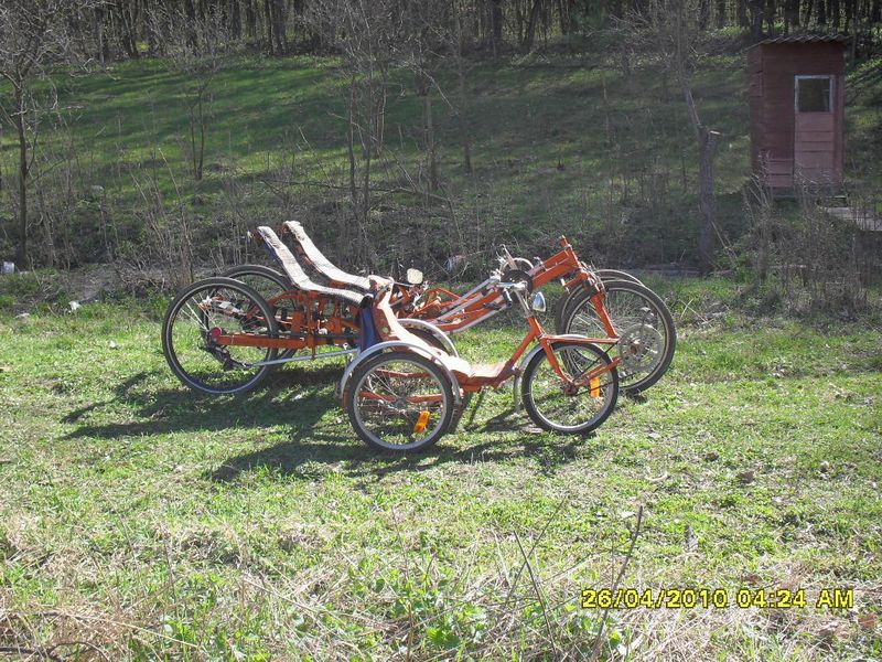

Номер сообщения:#47
Должен заметить, что в этой конструкции из-за угла руления и переднее колесо выдвинуто вперёд более, чем на 300 мм.
Добавлено через 29 минут 33 секунды:
Из архива Ганшина:- "Велотрон" (его задние колёса) на фоне "Народного..."

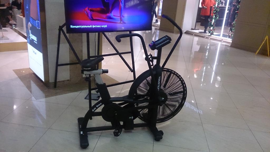

Захожу, такой, сейчас в Неглинную галерею
(любимый объект в центре Москвы, на котором с 12-го года я уже столько раз переполучал, и надеюсь это будет продолжаться вечно. :D :twisted: )
И тут кидаю тормоза в экстренное! :o
Шо за вещъ? :shock:
Седло не поднимается... Снимаю куртку, отставляю комплект оснастки и становлюсь, как на степпер!
Поначалу крутил вперёд, работая руками и ногами.
Никакой управляемой нагрузки не заметил, кроме бешенного турбовентиоятора, который набрасывает воздух частично на райдера и вообще круто прокачивает его в помещении.
Так, как нагрузка маленькая, каденс очень легко вырастает.
На дисплее имеется бортовая панель, питаемая от динамо. Ваттметр показывал мощность.
И тут я случайно обнаружил, что можно и КРУТИТЬ ПЕДАЛИ НАЗАД!!!!!! :o
И знаешь, Балор, МНЕ ПОНРАВИЛОСЬ!!! :o :o
Обнаружил, что при прямом пелалировании, я с комфортом выдавал около 150 условных ватт, а при обратном уже около 200!!!
Но один момент: стойка была вертикальная, как на степпере, и... Мёртвые точки, которые в обратку реально бы чувствовались, Я ПРОВОДИЛ РУКАМИ!
Да уж... Такого двухколёсного транспортного средства и не представишь. :(
