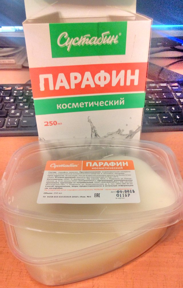

Modulator, ну почему у тебя всегда какие-то заморочки...
ближайшая аптека. 150 руб.
на три цепи взял две упаковки.
использовал 1,5
"варил" в 2х литровой стеклянной банке - очень хотелось попробовать и другой емкости не нашел.
перед варкой промыл цепи бензином Калоша в 1,5 литровой бутылке от напитка.
че парится то?

Да, сустабин даже получше чистого будет, там минералка есть (вазелин, сиречь). Но летом пачкается сильнее.

Олег, жёлтое - это парафин, тёмное - это пчелиный воск.
А вот белое, растопленное, квадратное... Я не понял, что это? :?:

Белое - это как раз парафин.
Жёлтое, пахнущее мёдом - это воск.
А скорее зеленоватое - это один из моих последних составов, куда дофига всего намешано - парафин, ланолин, масло транмиссионное, касторовое, воск пчелиный и карнаубский + присадки в масло (модификаторы трения + кондиционер металла) и порошковый тефлон.
