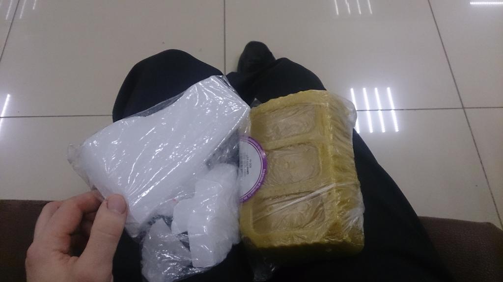

Остро возник вопрос восполнения запасов парафина и воска, для длинной цепи лигерада, которую уже невозможно стало погружать полностью, в иссякающий с каждым разом расплав.
Нашёл магазин, В МОСКВЕ! Розничный!!! С нормальным временем работы!!!!!Где можно купить и парафин, и воск!
:arrow: https://samovarochka.ru/internet-magazi ... a-svechey/
Парафин, чистый П2, уже заказал, теперь по воску...
Он, оказывается, бывает НЕ ТОЛЬКО ПЧЕЛИНЫМ!!!
Сколько живу - не знал.
Вот, по ссылке там пальмовый, кокосовый, и т.д.
Так какой же лучше, для парафинирования цепи?
Олег, Балор, как главный химик, подскажи, плиз...

А-аа, я парафинно-восковой король! :royalty-crown: А-аа!!! :angelic-green:
Да этими двумя кирпичами, можно напарафинить цепи всех лигерадов Москвы и МО! :wink: 8)

Воск, кстати, высокой степени очистки, "крафтовый", за 999р, пол-кило. :-)
Парафин тоже чистый, П2.
Это магазин для тех, кто сам варит мыло и делает свечки. Есть и такие любители, окзвтся...
Ну и бесценно, что можно купить в воскресенье!
И вообще, объектик неплохой...

Да. Её надо будет "выпаривать", это долго и муторно и плюёётся. Я так уже делал, плюнул, выбросил, намешал нового.
Да, пЕчаль... Целый кг воско-парафина, значит, в окно? :roll:
Кстати да, чёт мой моск просто не смог осознать фееричность бреда
Меня удивило, когда я зажёг залитую парафином конфорку, то, что пламени на ней от парафина не было. Часть парафина исрарилась, часть расплавилась и потом просто опять застыла, ну а на тот парафин, что между конфорками, огонь вовсе не перекинулся.
Далее, начал как ребёнок игратьСЯ, пытаясь поджечь зажигалкой кусок парафина. Не поджёг, разумеется.
Так что же получается? Значит, как и с бензином: горит не сам парафин, а пары парафина? Просто, его испарить сложнее, чем бензин, от того фиг просто так подожжёшь, да?
для этого надо его нагреть выше 140 град - когда он начнёт активно парить.
Ой, как мало то! Но тут ведь явно: парить то он начнёт при 140, но чтобы поджечь нужно к парам пламя поднести, или раскалённый предмет.
А у меня вокруг миски с парафином имеется вокруг обширный тазик, плюс парафинирование происходит только на самой маленькой конфорке и, после набора температуры - на самом маленьком её газу.
Далее... Транзисторы щёлкнули, и дали идею: накрывать банку/миску крышкой! Для снижения доступа кислорода, а для вывода пузырьков из звеньев цепи, дёргать её также крючком, но через отверстие в крышке.
Кстати, банки от NAN, который сам иногда люблю трескать, тем более, что безлактозный давно есть...
Без водяной бани, я бы использовать не стал, ведь там покрытие многослойное.
И последнее.
Ответа на вопрос до сих пор нет: парафинирование на температурах более 100 градусов, ведь более эффективно, да?

блджад! тупень, а кто то тебе говорил про открытый огонь? банка спокойно стоит в маленькой кастрюле с водой...
