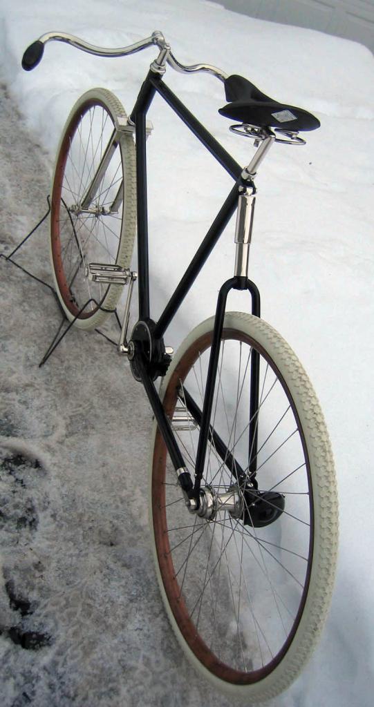

))))Стрида не вариант,ИМХО!Он вообще весь разъёмный)))и,лично я,как вел его не рассматриваю,что-то вроде модный аксесуар(не знаю как это слово правильно пишется)))) ),но вот как данный привод на трайк приладить?вот вопрос :!: :?: на ум приходит один вариант
Изображение но,опять же,потери на кардане и т.д. и т.п. А для вертикальных-самое оно! Я так считаю...

Выбор огромный, те же ремни, можно зубчатый, можно клиновой, можно карданный вал сделать, гребной привод, тросовый, кривошипный - "практики" очень много всякого напридумывали. Только почему-то не используется почти ничего.
Вот например, 1910 год, больше века назад:
