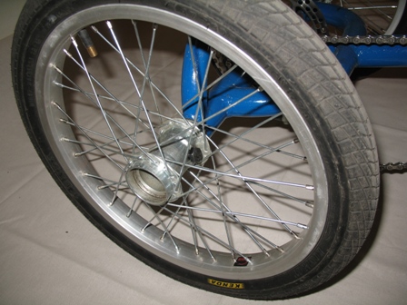

И особенно разобрать ЭТО при срезанной шляпке...
Просто :mrgreen: http://www.gema-trade.ru/catalog/1058/1 ... 30622.html

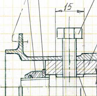

Скоро будет опубликован полный коплект чертежей на "Кэтули".
А пока пару слов о передаче крутящего момента на ведущее колесо в этих веломобилях.
Диаметр ведущего вала там 15 мм. В качестве валов использованы оси передних колес от каких-то отечественных мотоциклов. Можно не тратить время на прочностные расчеты -15 мм за глаза хватает для консольного крепления ведущих и опорных колес одноместных веломобилей.
В двухместном "Аскете" использованы такие же оси, но укороченной длины (195 против 240 мм у "Кэтуль"). И там и там крутящий момент передается с помощью стопорного винта с плоским торцом и лыски на валу. Резьба М8х1 ( использован винт крепления шатуна). Регулировка люфтов подшипников осуществляется самоконтрящейся гайкой на валу, но к передаче крутящего момента это отношения не имеет.
Такое простое, даже примитивное, решение фиксации ведущего колеса на валу оказалось вполне приемлемым для веломобиля. За четыре сезона все "тест-туры" (а это в суммарном километраже более 7000 км) прошли без единой поломки по две "Кэтули" , а в 2009 году ещё и "Аскет". При этом ни разу не пришлось подтягивать стопорные винты! Причем в первый "тест-тур" на каждый стопорный винт ставили ещё и контргайку (на всякий случай). В остальных "Тест-турах" обходились уже без них с тем же успехом.
Длина лыски на валу больше диаметра винта на 2+2=4 мм (для того чтобы регулировать люфты в подшипниках).
В Тотьме при разборке случился казус, а вовсе не просчет в конструкции: одну из лысок на валу я выполнил с ошибкой - сместил её в сторону.
В результате кромка стопорного винта опиралась на фаску лыски и, естественно, деформировала её. Что и затруднило снятие колеса. Дефект был позже устранен за пять минут и до сих пор проблем с установкой колес нет.
Стопорные винты (да и просто болты) с резьбой М6 применять для передачи крутящего момента в веломобиле не рекомендую. Очень рисковано, расчет на грани фола. Не хочу никому морочить голову с прочностными выкладками- приведу просто два конкретных примера.

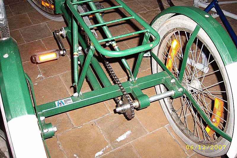

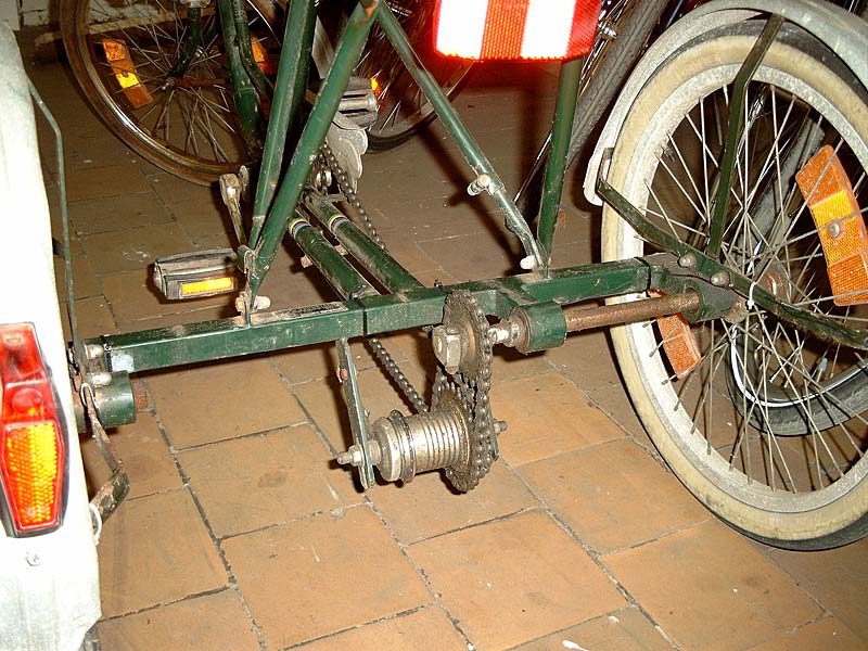

Длительное время ( около двадцати лет) мы использовали в прокате бельгийские двухместные веломобили. "Трещетки" (фривилы) закреплены там каждая двумя винтами М6 с торцом-конусом. Дефекты: подмятие контактирующих поверхностей со временем, и, как следствие, невозможность демонтажа.
Второй пример. Известные всем москвичам ( и не только) трехместные велотакси (Германия). По просьбе московской фирмы "Velocity" мне довелось года три назад разбирать их включая снятие кузова и привода, и диагностировать последний у себя в мастерской - из-за отказов дифференциалов. Так вот, передача крутящего момента от дифференциала на ведущий вал (диаметр его кстати 20 !!! мм -почти как ведущая полуось у "горбатого" ЗАЗ-965) осуществлялась болтом М6, установленным в диаметральное отверстие вала. Очевидный просчет конструкторов: соответственно эти болты были подмяты в местах контакта с трубчатыми концами выходных валов дифференциала.
Прошу прощения за эскизы на скорую руку.

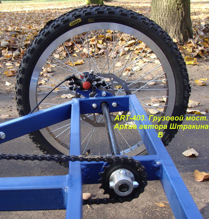

Из темы про мой задний мост:
Изображение Изображение Изображение Изображение

Какие нужны болты для того, чтобы застопорить втулку на валу? Вал диаметром 15 мм. Втулка диаметром 20 мм. Хватит ли прочности втулки? Сколько нужно болтов - 1 или 2? М5 или М6? Усиление для болтов нужно?
По науке такое соединение требует 2-х болтов. Иначе неминуемо в результете микро-перемещений быстрый износ болта и поломка. Вал тонкий 15 мм. Поэтому лучше применить 2 болта М5 класса прочности 8,8. Я так и делал. Пока никто не жаловался. Сделано порядка 20 мостов с таким креплением, правда вал 17 мм, сталь 20.
