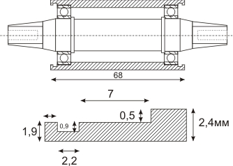

здесь каленые чашки сыграли свою роль в увеличении жесткости, а в первом посте хотят зажимать подшипники клеммами напрямую

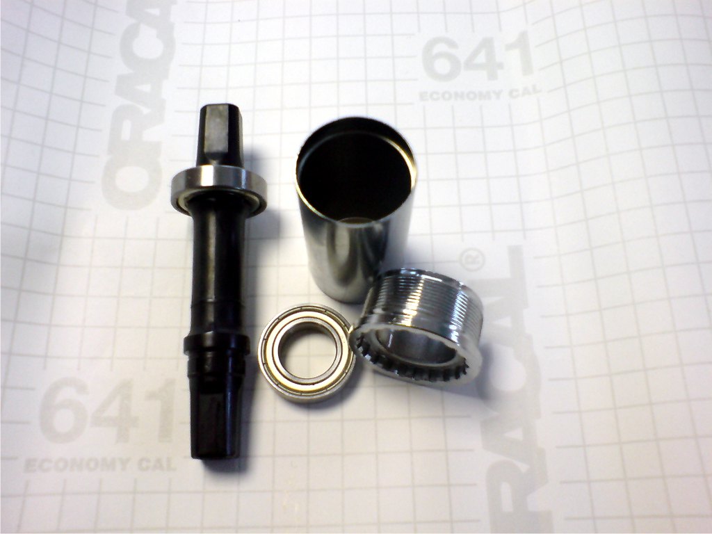

Только что заходил знакомый токарь. Перечитал тему и сказал, что ему по барабану что и какого диаметра точить, но вот на счет резьбы в корпусе каретки - облом. Я нашел картридж неизвестного производителя на пром. подшипниках. Посадочные места на валу 17мм, внешний диаметр подшипников 30мм, толщина 7мм. Подшипники доверия не внушают и за 1000км я бы на них не рискнул ехать. Радует, что посадочные места на валу позволяют поставить более мощьные подшипники внешним диаметром 35 мм, если я решу сделать корпус каретки....

Картридж неизвестного производителя неожиданно легко был разобран на составные части, см. фото. Порадовало, что запорные кольца с резьбой (поправьте, если ошибся в термине) снимаются, а это значит, что без них картридж можно зажать в самодельной каретке, распиленной вдоль по принципу хомута. Так как стакан картриджа очень тонкий - проблем с фиксацией подшипников не будет. Вариант второй - повторить стакан картриджа из более толстого металла и зафиксировать, как делал Денис. Я склоняюсь ко второму варианту, но без втулок и прочих прокладок между шатунами и подшипниками, а с канавками под штопорные кольца в корпусе каретки. Во втором варианте очень сильно подкупает низкий вес каретки диаметром всего 32мм, ее ремонтопригодность и быстроразборность без спец инструмента, а запасной подшипник можно возить с собой, особенно, если такие же подшипники будут стоять в ступицах колес (это будет другая тема). У меня не так давно появился знакомый физик-ядерщик (разрабатывали вместе технологию нанесения фосфорного порошка на листовые материалы), который обслуживает центрифуги, компрессоры и другое вспомогательное оборудование на оборонном предприятии и в его задачи входит расчет режимов работы и конфигурация оборудования. Основные проблемы там доставляют подшипники, вот их ресурс ему и приходится расчитывать чаще всего. Думаю, что поможет.
Что думаете о варианте со стопорными кольцами в корпусе каретки и как и из чего лучше сделать кольца?

Вариант со стопорными кольцами в корпусе - браво! Отличная идея! :clap:
Только вот, если ты поставишь подшипники 35х17, то эта слоняра переживет твой лигерад, и тебе нафиг не нужно возить с собой запасной подшипник. Даже подшипники 30х17 на лигераде бегают у меня на двух каретках по 2000 км без заметного износа. На одной каретке правый подшипник немного загудел, но в целом его состояние лучше, чем у аналогичной каретки на велосипеде - на лигераде каретка находится высоко и не макается в грязь и песок, как на велосипеде, потому и служит долго.

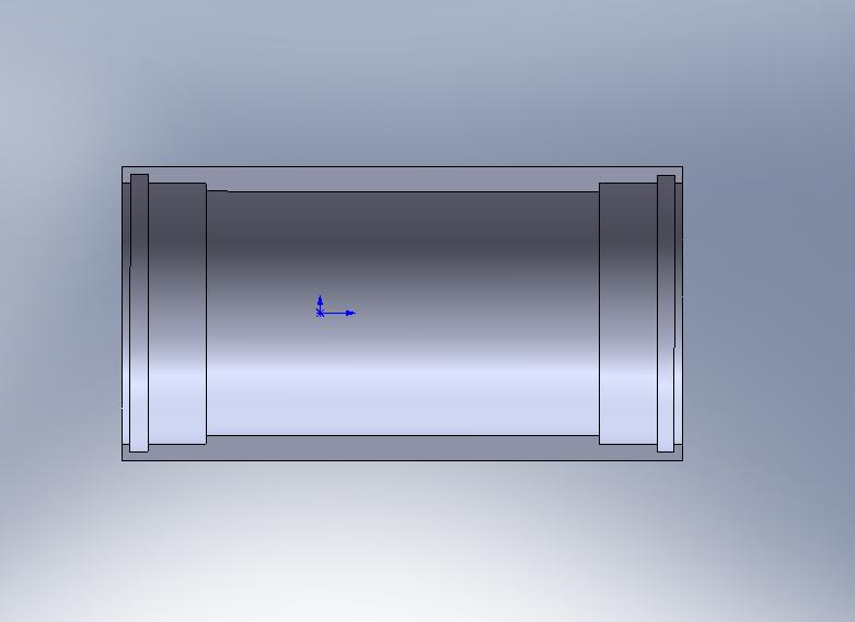

Пока токарь точит, вычертил в "Солиде" каретку в разрезе - надо ведь на чем-то учиться. Голова продолжает работу в области технических извращений, пытаясь упростить, облегчить и усовершенствовать. Хочу посоветоваться, а на сколько ослабят вал каретки проточки под стопорные кольца, если их сделать в нем, а не в корпусе каретки? Глубина проточек может быть до 1мм, а ширина до 0,5мм. Прекрасно понимаю, что внешний слой металла каретки закален, но ослабления за счет уменьшения толщины вала не произойдет, так как толщина вала вмете крепления шатунов не больше, чем в месте предполагаемых проточек (15мм). Кто-нить может посчитать в процентном отношении?

Из собственного опыта знаю что проточки на валу приведет к обламыванию.

Вот ещё одно решение. Иногда приходится применять при ремонте велов. В каретку забиваю проверочный подшипник , где-то на 4 - 5 мм больше чем толщина подшипника. Затем делаю 6-8 пропилов выбиваю подшипник повторяю процесс с другой стороной. Дальше устанавливаю штатные подшипники и ось. Последняя операция молотком загнуть края между пропилами. Так делаю на советских и китайских велах. Неочень выглядит но работает.

проточки в каретке однозначно приведут к обламыванию
то же самое было и у А. Ганшина с его консольными осями на трайк - обломились

Проточки на валу делать не буду, в крайнем случае до тех пор, пока не будет расчетов на прочность узла. В принципе, чтобы знать точно, можно сделать проточку под стопор с одной стороны вала, затем зажать вал за "квадрат" в мощных тисках с одной стороны, а с другой надеть шатун, нарощенный трубой и покрутить. Далее - анализируем результат и делаем выводы.

слово "концентратор напряжений" тебе ничего не говорит? твоя проточка под стопорное кольцо в каретке и будет тем самым концентратором напряжений, а люди ломают каретки и без лишних концентраторов
Формулами ответить не могу, могу привести только пару примеров из жизни. Первый пример, когда я сам сломал каретку из несильно закаленной китайской стали - отвалилось сразу за шлицами после пробега чуть меньше 1000 км..
Второй случай, когда знакомый сломал каретку строго посередине - по месту заводской сварки. Третий пример - видел у Шурикена ворох поломанных кареток. Четвертый пример - видел свернутые ногами корпуса кареток на веломобилях, в том числе и тамбовских. И немного теории - с упором под спину хорошо прокачанные ноги могут дать по 100 кг каждая (сам подымал при своем весе 75 кг), а вот на обычных велосипедах сила давления на педаль обычно ограничивается весом, а он обычно составляет примерно 70-80 кг.
