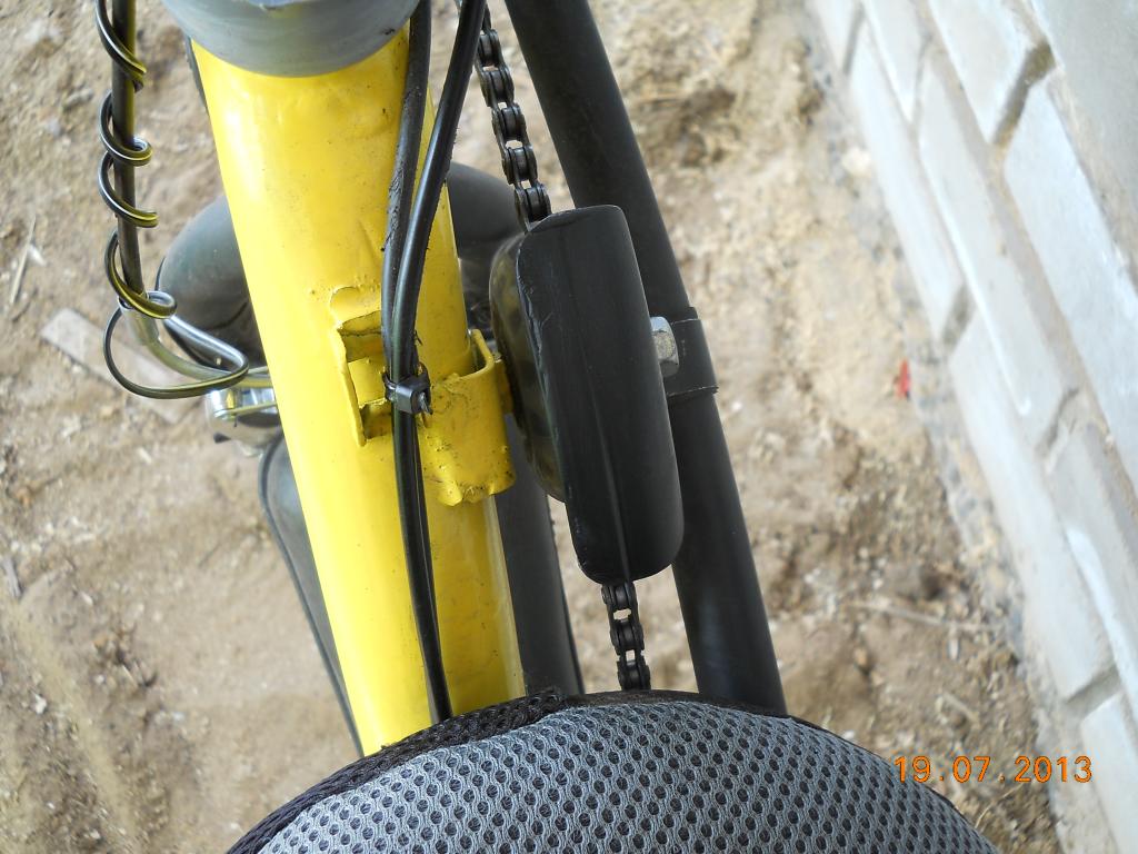

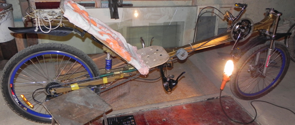

Да, в одном вы были правы- у меня на лигераде цепь силовая в одном месте трет об раму- там и стоит трубка, вот она жесть и порвала.. Сейчас сделал из толстенной оцинкованной жести хомут и широкий ... Вроде не порвало пока что.. Кстати, порванную жестянку я заметил уже в гараже... Но она не уехала к ролику, а держалась... На изоленте :) фотки завтра- с огорода с телефона пишу

сегодня снял ролик отжимной и оказалось, что силовая ветвь цепи идёт почти без перекоса!!! перекос настолько незначителен, что его смело можно не принимать во внимание! Вопрос был вот в чём: через какую трубку лучше пропустить цепь - через пропиленовую, метал/пласт, или через лыжнаю палку? ( высококачественная тонкостенгая алюминевая трубка -очень прочная! руками не согнул)
ещё оин вопрос: допускается ли шум в трубках? (тише, чем треск трещётки)

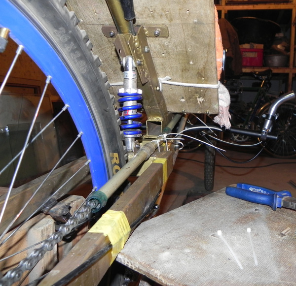

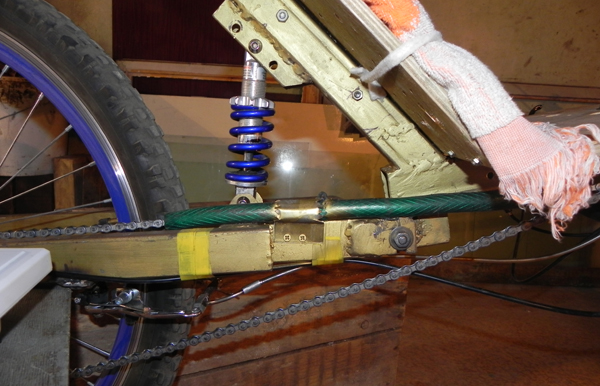

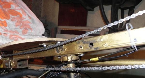

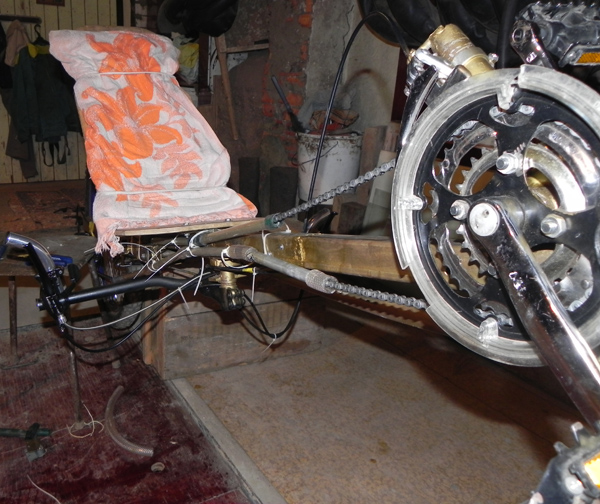

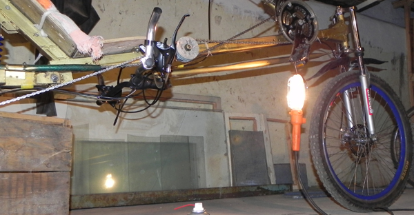

Номер сообщения:#28  Непрочитанное сообщениеДобавлено: Пн авг 02 2010 10:44

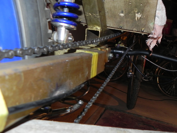

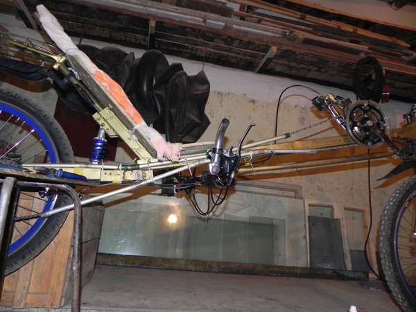

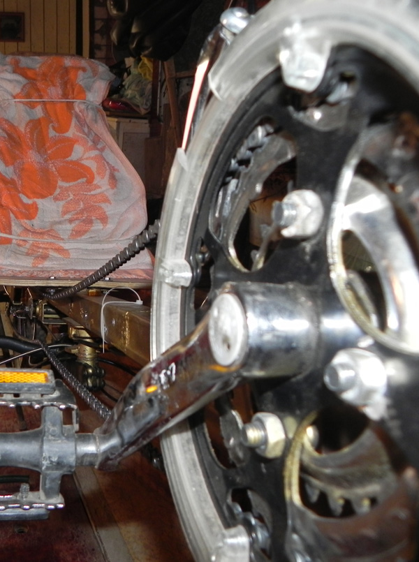

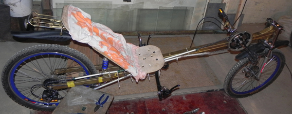

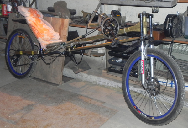

и так фотки:
с роликом:
Комментарий к файлу: это ещё и обещанный мной новый хомут
без ролика и без трубки:
теперь в трубках:
а из чего эти трубки сделаны? что за трубки?
 Заголовок сообщения: Re: Трубка или ролик?
Номер сообщения:#29  Непрочитанное сообщениеДобавлено: Пн авг 02 2010 17:01
Если вопрос ко мне, то точно сказать не смогу.
Я в Финляндии у дилера купил трубку, он утверждал, что это тефлон (у них нет такого понятия, как фторопласт).
На вид и на ощупь такая же трубка, как я сам делал из термоусадки.
Моя трубка из термоусадки очень хорошо отработала сезон.
Испытать новую пока не удалось, так и лежит на балконе. У меня сейчас вся трансмиссия спроектирована так, что два ролика решают все вопросы. Если и понадобится трубка, то небольшой кусочек.

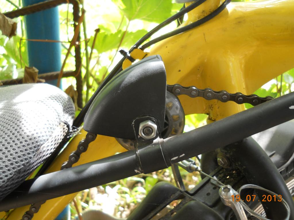

Я у себя проблемму "грязных штанов" решил таким образом:
из кожуха крыльчатки пылесоса вырезал фрагментик, просверлил, покрасил и закрепил... По идее, можно использовать подходящий пластиковый тазик или миску - этого добра на любой свалке полно. Трубка - металопласт, 20 мм, там внутри полиэтилен, довольно скользкий, и трение маленькое и шума не слышно...
