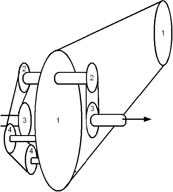

А что вы скажете по поводу вот такого дифференциала? Главная передача 1 цепная. В ведомую звезду запрессован подшипник, в котором вращается ось с жестко закрепленными на ней двумя сателлитами 2, также представляющими собой звездочки под стандартную велоцепь. Через отрезки велоцепи сателлиты связаны со звездочками полуосей. Справа - непосредственно, через внутреннюю сторону цепи, а слева - через пару ленивцев, так, чтобы на звездочку полуоси вращение передавалось через внешнюю сторону цепи.
При прямолинейном движении сателлиты 2 не вращаются и колеса катятся синхронно. При вхождении веломобиля в поворот сателлиты начинают вращаться, вызывая встречное вращение звездочек полуосей относительно главной передачи, реализуя таким образом принцип классического дифференциала.
Плюсы - меньший вес (можно добиться меньше 6 кг!!! :mrgreen: ) и возможность собрать конструевину из огрызков велосипедов :) . Минусы - прочность-надежность-износоустойчивость ниже, чем у классики. Кроме того, звезда должна быть ну ооочень большая, чтобы на ее площади такое разместить. Подсмотрел в одном из МК 70-х годов, точно номер и год не помню, в обзорной статье по проблемам веломобилестроения в СССР было махонькое изображение.
КСТАТИ, на миниэлектромобиль можно было бы ПОПРОБОВАТЬ поставить. Там как раз большая задняя звезда нужна.
Наконец-то доходчивая картинка цепного дифференциала, спасибо! Идея интересная, но а) трудоёмкая и б)квази проще и легче.

помню в моделисте была статья про цепной дифференциал. так что немного терпения и постараюсь выложить.
 Заголовок сообщения: Re: устройство дифференциала
Номер сообщения:#26  Непрочитанное сообщениеДобавлено: Ср фев 24 2010 23:30
в моделисте принцип диффера был такой же, как на картинке чуть выше, только паразитных звездочек было две
Ну, я одну добавил :oops: . Подумал, что если количество зубьев в зацеплении будет большее и близкое к одинаковому - это улучшит параметры надежности. В моделисте паразит был один, а второй - это сателлит :)
