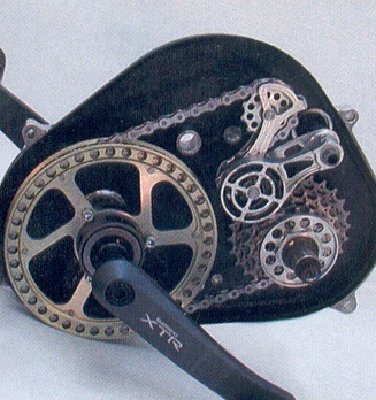

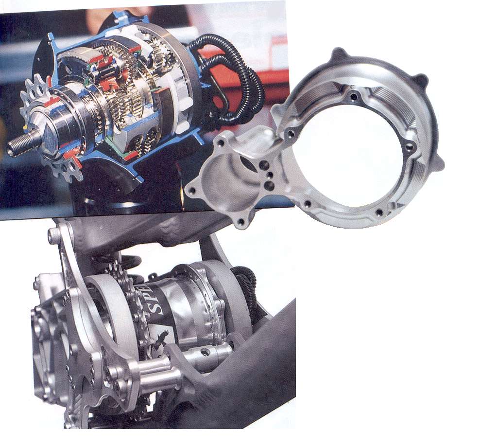

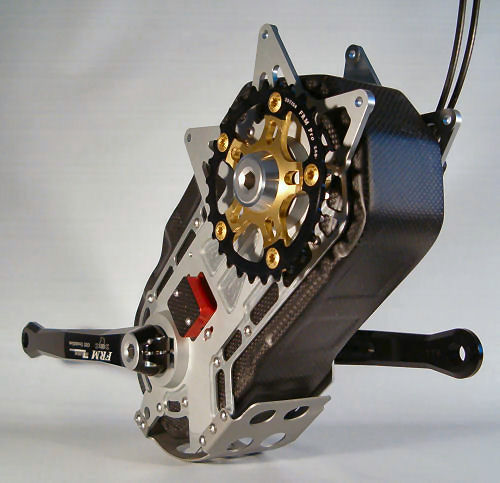

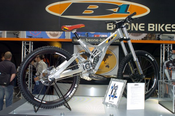

Рольф мне неочен нарвится самый большой + это то что он закрытый...
А вот что мне нравится больше всего это Фазер от Николай или Петеспид и собственно предшественики Рольфа спидхаб.
Плюсов намного больше вполоть да изменения внутрених звезд да и по обслуге и цене намного дешевле и уступает спидхабу только в размере. Кстати на спид хаб продается замечательная штука переходничег можно и на лигерад и на вел воткнуть :), маленькая дырка для задней вилки, есть хондавская каробочка :) Хонда РН01 кажется. Все это одаптируется и под шосейный вел и под МТБ и под фрирайд на все выпускаются свои комплекты...
Была еще тема совместить два Спидхаба на манер Фазера ну ож очень дорого млин да и не нужно хотя для спорта может и есть смысл...
Комментарий к файлу: Ну а это Хонда
Комментарий к файлу: Это типа мой любимый Фазер
Комментарий к файлу: Ну это типа Петеспид
Комментарий к файлу: Рольфовский переходничек

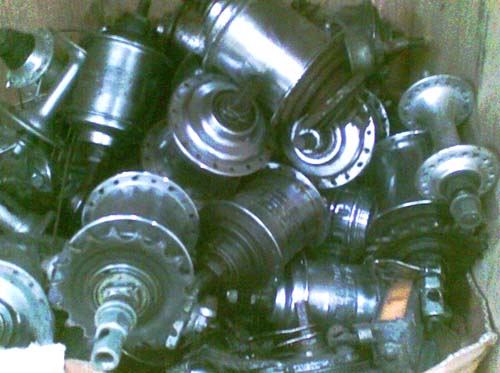

А что, 3-х, 4-х, 7-ми скоростные планетарки никто не юзал? Часто встречаются 3-х скоростные Sturmey(каждый второй бабский вел), некоторые 60-х годов выпуска! Самая старая 56!!! года была и работает. А я в очередной раз заменил трещетку(6-ти)/цепь (неправильно подобрана ведущая звезда- износ на 1-2-3 малых звездочках) ==12 евро! Вот и считай выгоду в деньгах. А пишу про выбраковку цепи. Хоть для одно, хоть многоскоростной- "калибр" заводской можно заменить штангельциркулем. Поставь 12,35 , попробуй, не проваливается ли между отверстиями на ровном участке цепи. Расстояние больше-надо менять! ...и купить планетарку.
Номер сообщения:#37  Непрочитанное сообщениеДобавлено: Ср фев 18 2009 18:01
Недавно сделал такое с другом для его жены (чтобы мелкого возить было полегче). 3 передачи, что за втулка - не помню, одна повышающая, одна понижающая и прямая. Проехано на ней на данный момент порядка 200 км. Все довольны: дочка друга гоняет на прямой и повышающей, мать семейства - на прямой и понижающей. :-)
Велик был синглспид стелс какой-то, из самых дешёвых (порядка полутора тыр стоил, втулка примерно столько же).
Номер сообщения:#38  Непрочитанное сообщениеДобавлено: Ср фев 18 2009 20:31
Я так же знакомому программисту осенью на большой стелс (типа старого урала) ставил 3-х скоростную втулку, самому понравилось как идет, правда еле еле спицы нашли нужного размера..
Номер сообщения:#39  Непрочитанное сообщениеДобавлено: Ср фев 18 2009 21:50

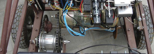

Втулки обычно "переживают" свои обода...
Комментарий к файлу: а вот еще планетарка
Комментарий к файлу: 3-х ск. Sturmey
