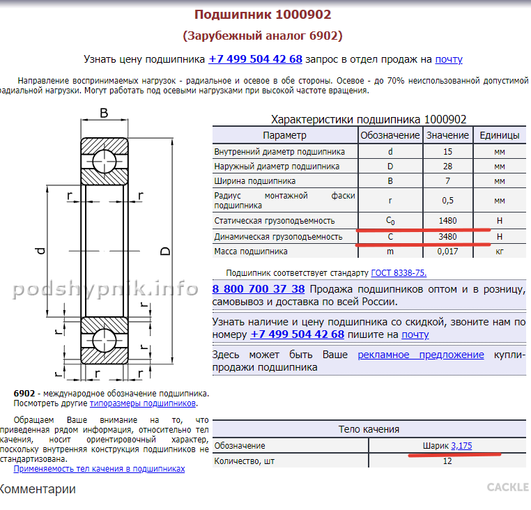

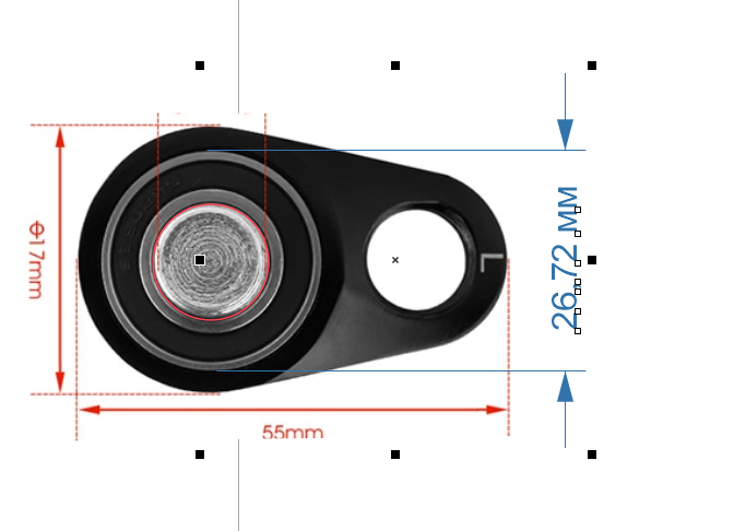

Ну как - "не поставить"? Небольшой поиск показывает, что подшипников 5690 ни в ГОСТе, ни в DINe просто нет - значит, это очередная китайская поделка. А если посмотреть на фото с размерами, где диаметр внутренней обоймы дан 14 мм, а внешний диаметр изделия - 17 мм - возникает вопрос - или там шарики по 0,5 мм или кто-то хорошо врет. Или там игольчатые подшипники.
Добавлено через 7 минут 6 секунд:
Не более 5 мм диаметр шариков.

Тут указан размер 6902... сами можете погуглить его несущую нагрузку :) У меня в китайской каретке примерно такие же вроде, я на ней год ездить - крутиться идеально.
Или скольжения. Те "иголки", которые я встречал, имели диаметр минимум 2мм.
0.5 мм ты хотел сказать? 5мм в этот чертёж не влезут.
Если масштабировать ось до 14 мм, то внешний диаметр подшипника - 27 мм. Туда 5 мм шарики как раз влезут.
