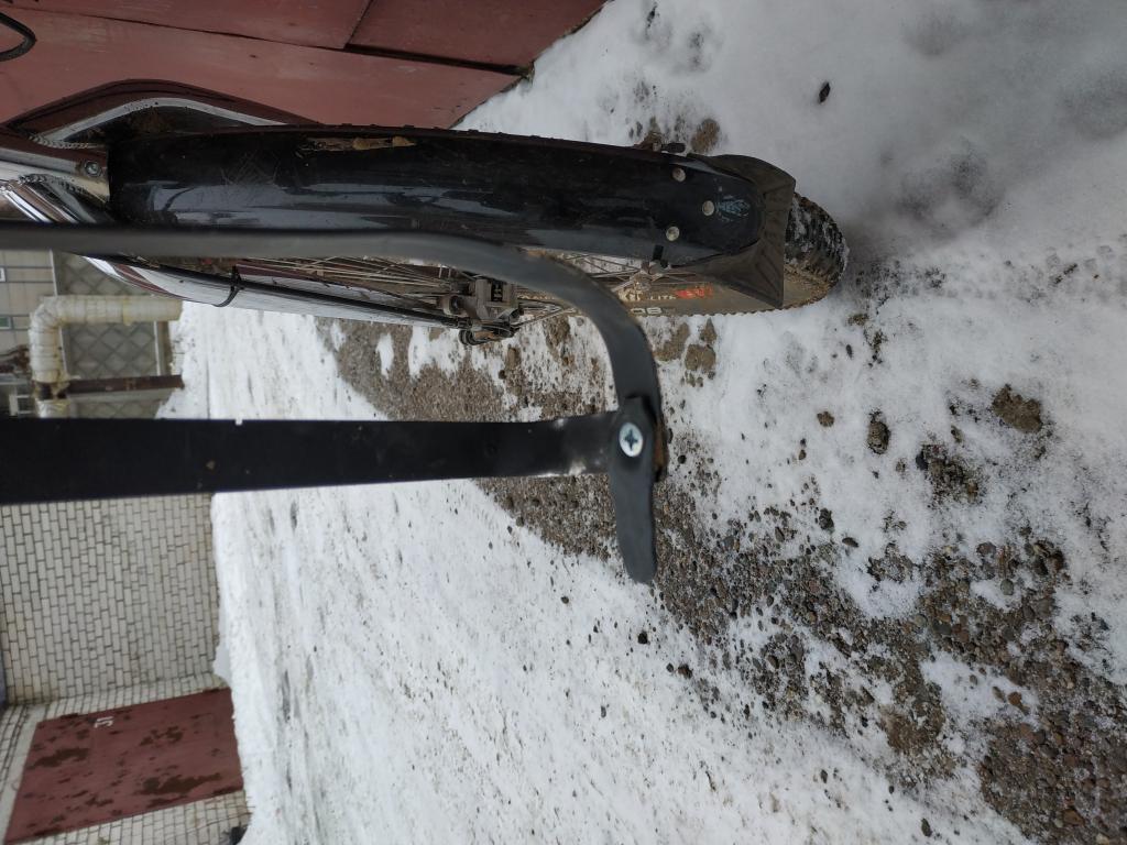

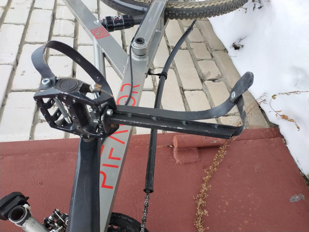

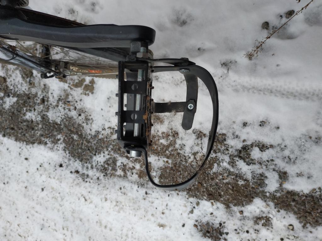

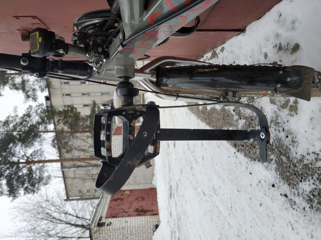

Свежие фото:

Первое фото: конструкция имеет симметричное стремя, а затяжка-фиксация ноги происходит при повороте ноги в лямке. Желательный таки упор носка. Одобряю.
Добавлено через 2 часа 58 минут 32 секунды:
Косое крепление ремешка обладает НОВИЗНОЙ, осуществляется затяжка обуви при повороте. Желательный мини собачий ошейник (для регулировки).
