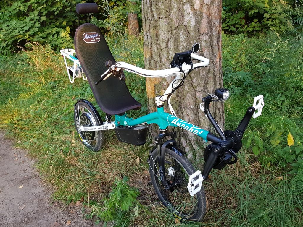

Ну кстати, справедливости ради, надо заметить - есть такая Ангара - с мотор-колесом, аккумом и генератором на каретке.
download/file.php?id=30957&mode=view/20170820_190051_rEv.jpg
Надо на электротранспорт.ру наведаться, новости посмотреть...

Нет там ничего нового.
Вау! :o Какая прелесть!
Если и в правду хозяин может ездить на ней без розетки, и даже заряжать с нуля полностью разряженный аккумулятор. :pray:
ВоТ Бы ...
Надо же! С этой дуратской конспирацией и принципиальной закрытостью и отстранённостью наших граждан - столько интересной информации до форума не доходит! :doh:
Мог бы ведь владелец прийти на форум и отписаться: но нет же: установки и принципы превыше :| .
Если человек дал себе зарок "в сети не общаться", хоть обставь его вышками сотовой связи и обложи смартфонами - всё равно не станет. :| :| :|

Поставить бы туда вместо аккума суперконденсатор, который не боится взрывной зарядки, ну, или же быструю батарею малой ёмкости.
И снять ограничение с контроллера, чтобы 700, так 700Вт передавал...
Кстати, чем был бы лучше суперконденсатор - он не боится долгого нахождения в глубоком разряде, в отличие от LiPo, и не нужно часами крутить педали стоя на месте, чтобы поднять его с нуля.
:techie-idea: :techie-idea: :techie-idea:
P.S.: вообще, тема электропередачи полезна как раз для нелюбимых мною трайков, если на них ездить в городе.
Очень неприятно, да и неочень полезно, когда идёшь в хорошем режиме, и вдруг перед тобой перекрывается светофор. Ты получаешь резкий термо и гидроудар при остановке, очки запотевают, бошка в шлеме/спина мокнет.
А тут подстроил контроллер - и заряжаешь себе батарейку, пока красный свет. И как будто бы едешь без остановки. 8) И, как приятный бонус - резкий старт с автомобилями, без перегрузки.
Жаль, что такое возможно только со статически устойчивыми лясами: трайками/квадами. :( :( :(

В общем с нетерпением жду отчёта по красавице электроангаре :pray: :confusion-waiting:
И чертовски интересно, что же там за такой красивый, интересный генчик в каретке стоит.
И явно из-за бугра, специально для лигерадов. Ну почему мы до сих пор о нём ничего не знаем? :roll: :roll:
P.S.: а если этот ген приаттачить на Ринцлер, то там реально бОльшие Вт/часы зарядного тока можно будет отдавать. Аэродинамика неважная, а вот эргономика и мощность педалирования на Ринцлере несравнимо высокая.
