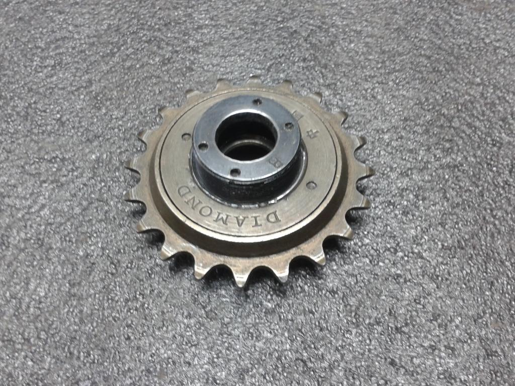

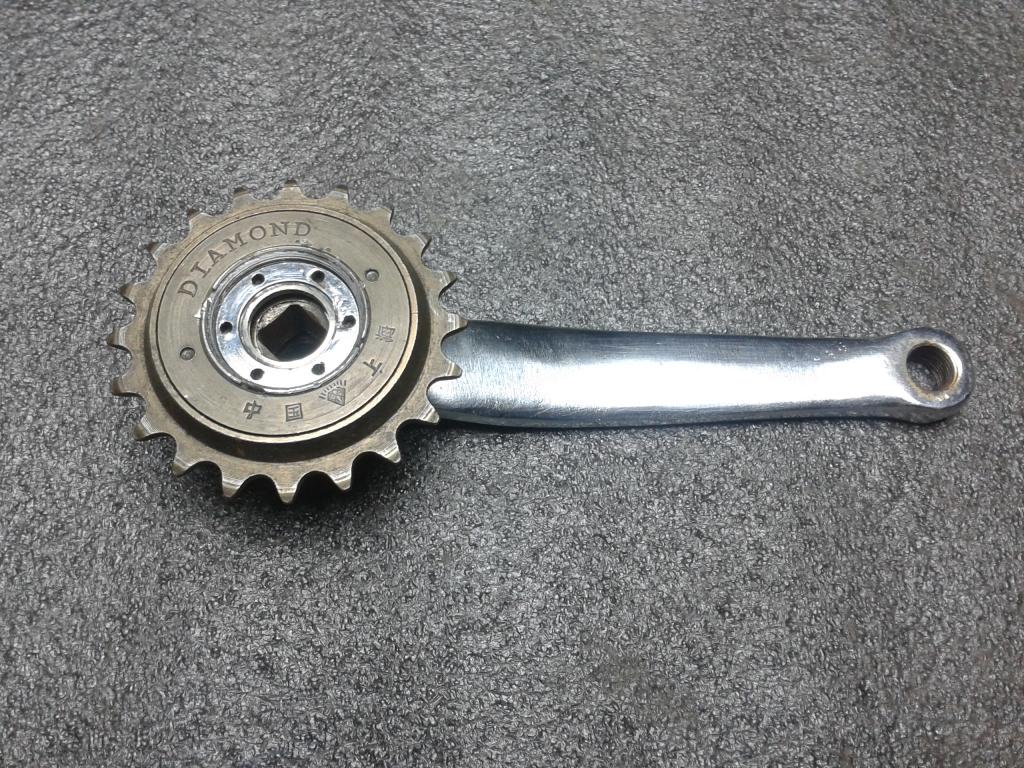

У меня точно то самоё.
Первый файл:-шатун стальной, обгонная муфта "орбитально" косит.
Второй файл:- обгонная муфта отделена от шатуна в местах сварки. Вкручена дополнительная чашка для крепления в патроне токарного станка, для исследования.
Считаю методику достаточной, но требуется впрессовать оправку в эту чашку. Уже писал.
Моя проблема, мало резьбы для второй чашки, у которой на венце широкая фаска, а обратная сторона не вкручивается (?).
С 01.10. 18 я вновь на сайте.
Без оправки удалось установить, что обгонная муфта идеальная- мне повезло. Вкрученная чашка садилась на выступ шатуна с небольшим зазором. Вырезанная полоска из стали 6х94 и толщ. 0.15 мм (точно не помню) и согнутая в кольцо , сцентрировала посадку. Сварка в трёх точках не нарушила центровки. Система установлена на вел.
Косяки таки есть. Радиальное биения звезды на 48Т. Пока обхожусь настройками прохождения цепи. И установки тормоза на заднее колесо. Покажу в своей теме.
