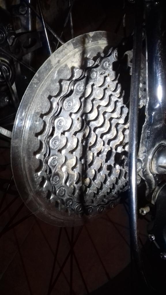

- чистота цепи и трансмиссии (байк храниться дома, часто вожу его в салоне авто)
вот пример кассеты после пробега 2700км, ни разу не чистилась:
Между звезд, там где обычно и собирается весь "говнолин", заметна лишь пыль, ее легко можно протереть при желании. Кстати, цепь на фото не свежесварена, а прошла ~100км, так что налипание пыли и грязи можно оценить.

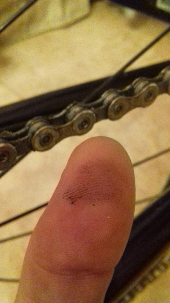

Вот тут после пробега 100км провел по участку цепи (~30см) пальцем:
Конечно, не кристально чистая - имеется сухая пыль в ошметках парафина, которая легко удаляется даже сухой салфеткой. Условно, руки чистые, если придется снимать колесо или браться за цепь. Также на одежде могут остаться лишь пыльные следы, которые достаточно просто отряхнуть.

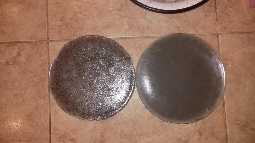

После истощения запасов парафина, в аптеке был куплен другой. Он оказался очень твердым! На вид аж блестит, с мелкими белыми вкраплениями, будто манная крупа, при этом в расплавленном состоянии однороден. А застывший он аж звенит при постукивании, будто деревяшка о кафель.
На фото видна разница (слева твердый парафин с непонятными вкраплениями, справа мягкий парафин с примесью вазелина), цвет сероватый, т.к. в нем уже варились цепи и есть немного загрязнения:
Мягкий парафин мне больше понравился. Кстати, вот состав:

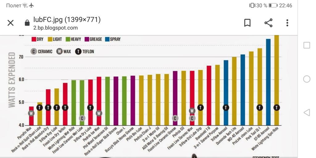

Чего поднял тему? Мне вот не нравится, и непонятно: куда пропадает мощность на участке от педали до колеса? Ноги нормальные, на лестницах мощность нормально отдают, а на круговом приводе педали реально не прокручиваются должным образом...
Свиста цепи нет (значит, варить ещё рано). Но всё равно, выдачу мощности что-то, где-то сдерживает, и вес лигерада явно не причём, как и ролики на возвратной ветви.

что сдерживает выдачу мощности?
Твои транзисторы. Меняй на процессор...
Договорись с Цыгановым, у него есть мощемер, сделайте несколько тестов и будешь точно знать, как и что... А то всем уже голову разбил цепь-не-цепь.
Возьми с собой вторую цепь, в масле, проедь тестовый участок на парафине, потом поменяй цепь и проедь на масле. И сравни.
За это сообщение автора O-Witte поблагодарил: Modulator (Сб май 01 2021 13:19)
Кстати, да!!! И, главное, Олег и сам это может сделать и выложить!!! Цепь и звёзды, они и в африке цепь и звёзды.
Правда в быту, всяко предпочтительнее ездить на парафине. Для поездок в магазин, скорость не нужна, а вот чистота - очень.

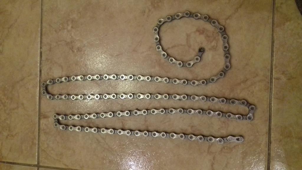

Благодарил (а): 537 раз.
Если цепь не засрать песком, разница будет в единицы ватт и ты её никогда не увидишь - она утонет в море неконтролируемых переменных. У меня мощемер имеет большую заявленную погрешность, чем роль смазки.
Насчёт "самое жидкой" - на самом деле нет. Твердая смазка лучше, т.к. после её "приработки" компонент вязкого трения в смазке пропадает ВООБЩЕ.
К сожалению, такая смазка (сиречь чистый парафин или хитрые покрытия) - не дают никакой "погодоустойчивости".
Сочетание масла, воска и парафина вязкого трения добавляет (впрочем, после приработки совсем немного - цепь вхолостую вращается сравнимо с маслянной цепью), но за счёт сформированных "квази-орингов" из смести держится в парах трения реально долго - народ проезжал на одной смазке (правда, по шоссе) полторы тыщи км, с дождями в том числе - бревет Париж Брест Париж, один мой знакомый рандоннер - на смеси, изготовленной по моему (ну, даже не совсем моему - общему) рецепту.
Затем был измерен износ и он был каким-то совсем мизерным.
А так да, лучше маслянной ванны + маслянный насос и маслянный фильтр нет :)
А что в этом хорошего? Вязкое(жидкостное) трение всегда меньше сухого. Так что если вязкое трение пропало и осталось только сухое, радоваться тут нечему.
Впрочем и огорчаться пока рано, как я понял, утверждение о пропаже ВООБЩЕ вязкого трения - это только твои фантазии.
А кто и как это сравнивал? Или чисто по-модуляторски, "основано на личных ощущениях"?
Можно ещё добавить масляный радиатор для большего полемического эффекта. А по факту если есть ванна, всё остальное не нужно, и сделать её при желании вполне реально.

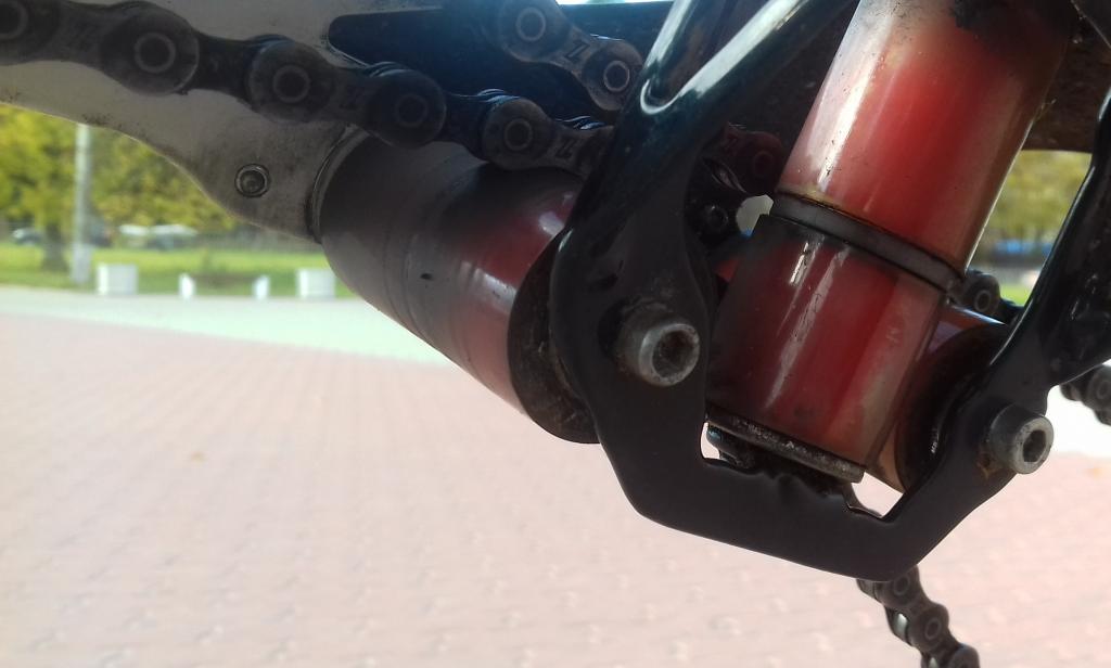

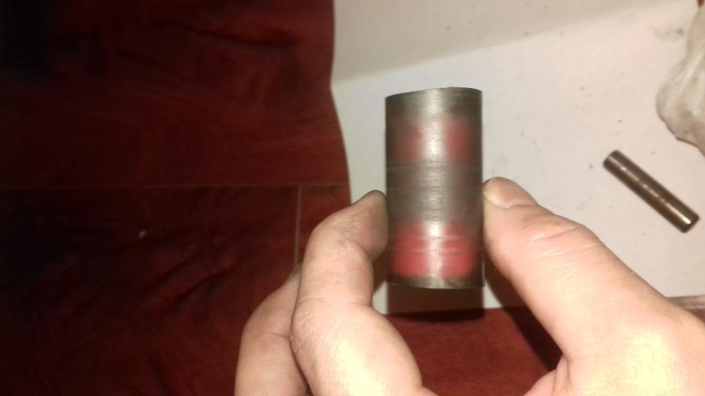

В первую очередь советую обратить внимание на отжимные ролики:
Конструкция их проста, а честно говоря - вообще примитивна. Чем-то напоминает подшипник скольжения в роликах заднего переключателя, только сальники/сепараторы в виде шайб работают посредственно. Поэтому они требуют внимания - частой чистки и смазки.
Иначе картина будет примерно такой:

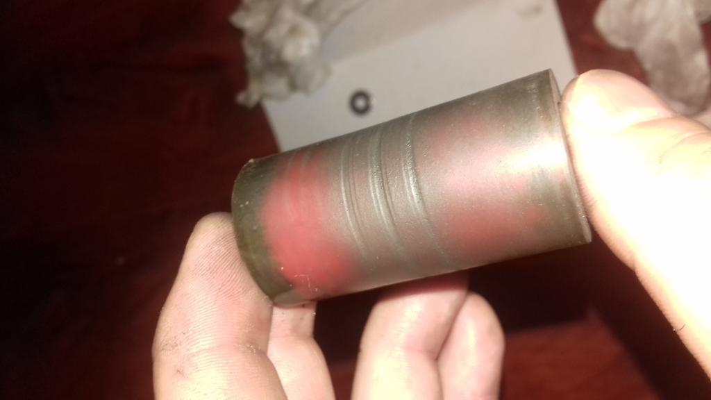

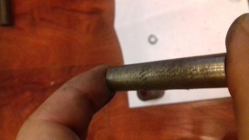

Ось, на которой крепился вышеуказанный отжимной ролик, - это черная сталь, поэтому подвержена коррозии и была изъедена ржавчиной и в кавернах (как снаружи, так и внутри):
Да, еще сам ролик был отпилен неровно. Хоть это и не блокировало вращение, но этот перекос с одной стороны только увеличивал доступ для влаги и грязи. Я списал это на "опытную" конструкцию, но если такая картина и у тебя, то это безобразие:
Думаю, по фото всем уже понятно, стало, что ролик этот тупо был заклинен и цепь просто его "пилила"...
Помнится, по ощущениям, тестовый чужой лигерад Туринг 26х26, был более отзывчив на нажатие педалей под нагрузкой. И цепь была смазана маслом.
Нет, друг мой форумный. Туринг Про 26х26 концепт был в весьма посредственном состоянии, что, к сожалению, отняло у меня часть драгоценный теплых дней для приведение техники в порядок. Ранее я заморачивался над минимизацией потерь в цепном приводе и добился некоторого успеха. Так вот на моей Ангаре цепь в трубках ходила заметно легче, чем на "засранном" Ринцлера с заклинивающими отжимными роликами. Но все равно на байке мультиспиде потери меньше. И очевидно, что на сингспиде цепь по сравнению со всем вышеперечисленным ходит будто-то бы вообще без малейших потерь.
А подитог прост: то, что должно работать, должно работать а не мешать :) И смазкой, хоть самой нано-супер-совершенной, подобные косяки не поправишь.
