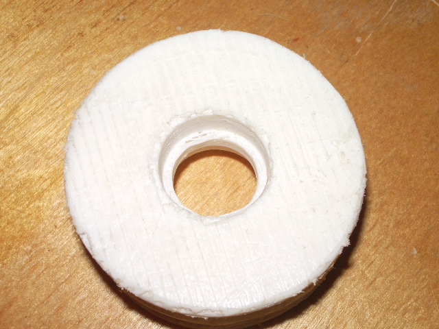

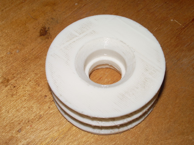

Попробовал 3д печатать - "первый блин" получился не очень круглым. Еще из минусов - остатки "поддержек " приходится дорабатывать напильником. Надо сообразить, как места под подшипники привести в нужный вид.

"Первая ласточка"! Здорово! А какой модели принтер использовали и пластик?
 Заголовок сообщения: Re: Отжимающие ролики
Номер сообщения:#128  Непрочитанное сообщениеДобавлено: Пн янв 20 2014 18:14
MBot Cube. Пока что PLA - чисто ради эксперимента. В правильном варианте должен быть ABS. Но пока что результаты не особо впечатляют. Посмотрим на "второй блин"

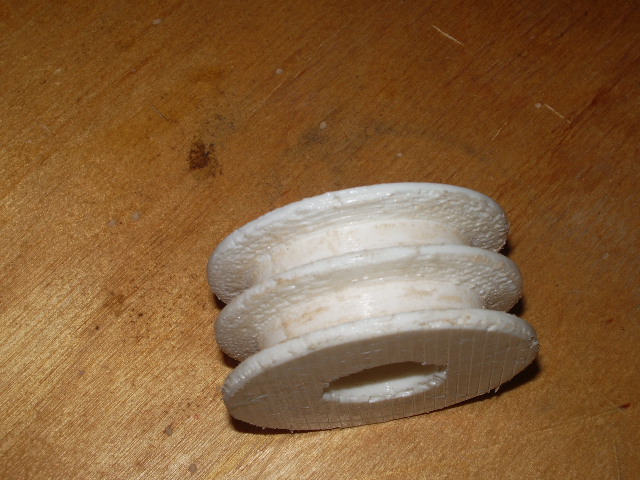

Ширины 4.4 мм между ручьями ролика оказалось несколько маловато - перекрещивающиеся ветки цепи находятся на расстоянии около миллиметра :(

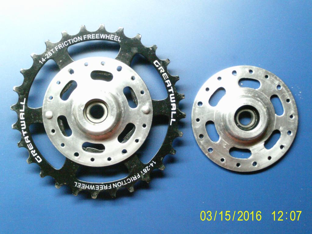

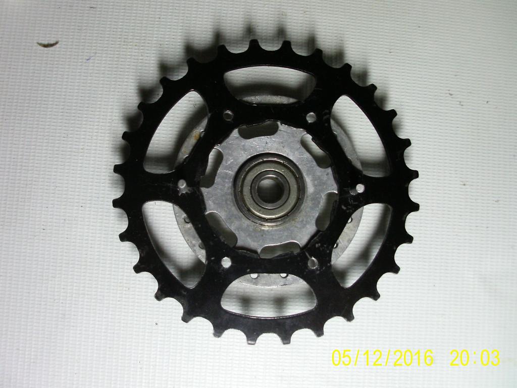

Вкину и я свой ролик под скобу:
1. Ролик выполнен из последней рекламной звёздочке на 28Т.
2. Ал. щёчки снял с импортной передней втулки.
3. Помог двум подшипникам Ф26 сесть в щёчки. Ось в них на Ф9 мм.
4. Рассверлил 6 отв. под Ф3 в щёчках.
5. Сцентрировал, накернил спец. керном (Ф3) 6 точек в звёздочке и попробовал просверлить их свелом Ф 1.5 мм. Удалось немного углубиться с переточкой сверла.
6. Дальше работал перовым сверлом, сделанным из победитового стержня Ф3.
Добавлено через 7 минут 38 секунд:
Две фотки в додачу:
Добавлено через 11 минут 23 секунды:

Гениально, самый простой самод. ролик на сайте. Но и подшипник здоровенный.
Может залить систему распл. алюминием, тогда можно выйти на серию+маленький подшипник.
Комментарий к файлу: Показан ролик из нутри.
