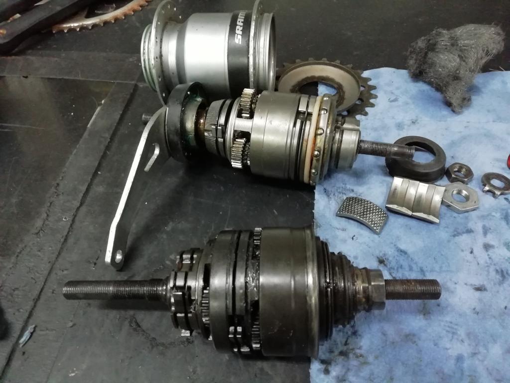

Вот вариант, Дима. Если у Бромптона муфта тоже в каретке как у Стриды, вместо Стармея Арчера купи такую втулку.
Можно и на Ринцлере поюзать.
Потом уже проще придумать отключение ведущей звезды на спусках.
Добавлено через 2 минуты 36 секунд:
Разглядел. Это тоже Стармей.

Да эту втулку я тебе на заднее колесо предложил.
Если она без муфты, что ещё надо?

А вы, ребята, обратили внимание, что Модулятор замолчал. Муху и ВВ забанил. Мы на Диму навалились со своими аргументами, он, думаю, согласен и с Олегом (уже}, и с Осей, и со мной. Вышел из дома, условия не велотрека, где у тебя идёт борьба не только с массой, сопротивлением воздуха.... Фикс и нафик не нужен, нужны разные передачи. Фривил.
Вот фотка двух втулок, если "покумекать", можно сделать фикс. Вместо сложной системы, что в первом посте Модулятора..
Будешь искать, Дима?
Добавлено через 6 минут 9 секунд:
Ан нет! Дима, давай схемку привода в *студию*. Что надо изобрести?
Комментарий к файлу: Насколько Нексус выглядит ажурней, чем Срам
