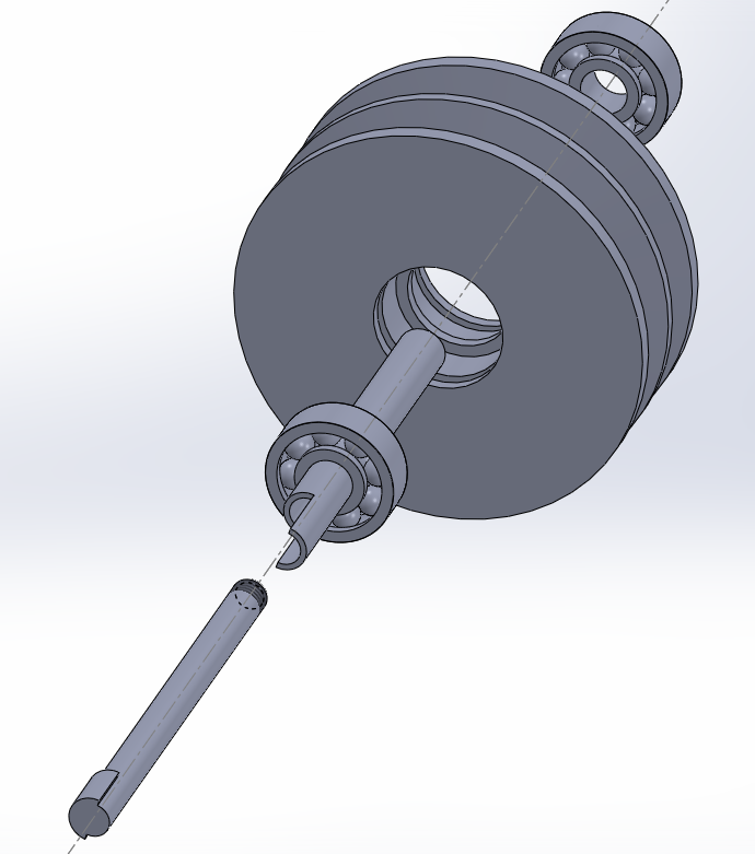

Припер сегодня токаря, и вот ролики, еще со стружкой, 4 мин/шт.
Все согласно 3Д модели.
Первая пара на Б2Б еще держится.
Володя, а чертеж модели есть? Можно как-то его посмотреть? На предмет заказать у токаря? И еще вопрос - из чего точили ролики?

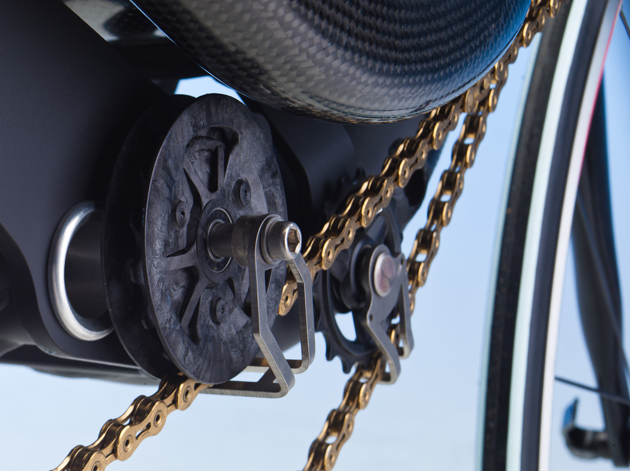

Правильно ли я понимаю, что плавающие отжимные ролики - без подшипников качения внутри? Т.е. доступных альтернатив две - либо с подшипниками, чья внутренняя часть фиксирована на валу, либо без подшипников - и плавающие?
Неправильно, тут кажется ясно видно подшипник.
 Заголовок сообщения: Re: Отжимающие ролики
Номер сообщения:#108  Непрочитанное сообщениеДобавлено: Сб июн 22 2013 10:09
Как в таком случае устроен этот узел?
Без подшипников? Нет, конечно. Только с подшипниками!
Номер сообщения:#111  Непрочитанное сообщениеДобавлено: Сб июн 22 2013 15:11
Длинная гладкая ось, диаметр которой меньше отверстия внутренней обоймы подшипника. Это позволяет ролику скользить вдоль оси, отслеживая положение цепи.
Номер сообщения:#112  Непрочитанное сообщениеДобавлено: Сб июн 22 2013 23:02
А какова роль подшипника в таком случае?
Комментарий к файлу: Что-то в голове вертится такая тема пока только :(
Номер сообщения:#113  Непрочитанное сообщениеДобавлено: Сб июн 22 2013 23:30
Сообщения: 360
Благодарил (а): 37 раз.
Роль шарикоподшипника остается прежней. Дело в том что трение качения как правило меньше трения скольжения. Поэтому шарикоподшипник работает вполне "нормально" и в то же время может перемещаться в осевом направлении, устанавливаясь в оптимальное положение под действием усилия, возникающего в цепи. Кстати, если посмотреть справочную литературу, то можно убедиться, что неподвижное кольцо шарикоподшипника (неважно внутреннее или наружное) должно иметь возможность свободно проворачиваться в гнезде или на оси, с целью обеспечения равномерного износа беговой дорожки.
Естественно, зазор между кольцом подшипника и осью должен быть по возможности минимальным.
