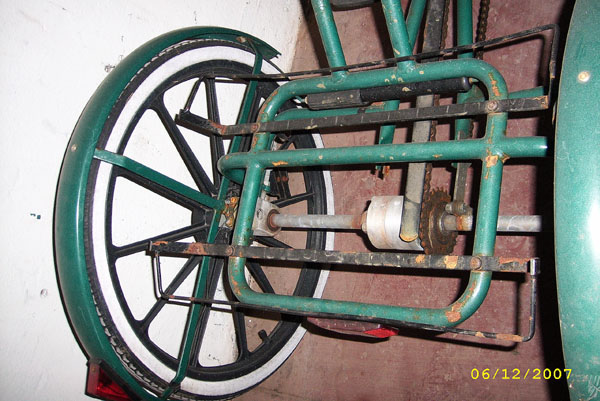

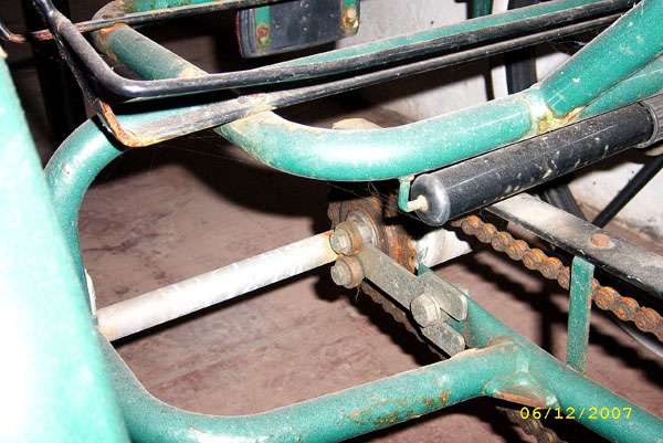

Так два подшипника для устранения изгиба давно используются. На рис. они ржавые!
Номер сообщения:#10  Непрочитанное сообщениеДобавлено: Вс янв 20 2008 19:15
И как быстро они прокатывают вал пополам?
Подшипник одет на ось по посадке, наружный диаметр упирается в пятак на раме ,т.е. при изгибе начинает работать подшипник (так упращается сборка) На фото центр вала возле звездочек виден подшипник.
