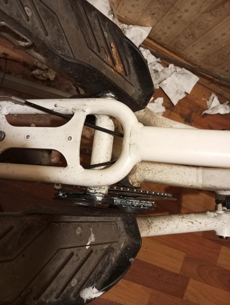

Прогулялся в магазин "Велоспорт" в Лужниках и взял две бутылочки рекомендованной Балором
эмульсией Smoove.
К слову, магазин прикольный и там хоть сейчас можно забрать Кольнагу или Бьянку в пределах демократичных 450 тысяч, будь у меня очередной приз. Но нужна ли мне горбатня это второй вопрос.
Только при большом избытке денег взять в коллекцию, а пока мысли о степперах.
Да, она как НЕ взбитые сливки! :D
Но до глубины души взбесила упаковка: вместо длинной иглы, чтобы
легко и чётко доставлять состав в элементы механизма без разборки
(за чем, собственно, и брал) тут аппликатор чтобы елозить по цепи на вывешенной горбатне. :evil:
Надо куда-то перелить, тару с иглой где-то поискать. Пока не придумал, иначе задолбаюсь и почти
вся смазка будет на полу.
Что ж, отпуск стартовал, впереди предстоит опять трахаться со степпером: всё разобрать,
отмыть все элементы растворителем, потом спиртом, провонять опять квартиру
и после нанести таки эмульсию по инструкции на чистую поверхность!
Естественно, использовать буду только для педальных цепей и качелей, основную цепь как варил, так и буду варить. Очень надеюсь, что при правильном использовании правильной эмульсии я смогу ездить
без скрипа и износа хотя бы по 150 км на одном прокапывании.

Хе-хе-хе, хо-хо-хо.
Как и ожидалось, лень заниматься: так хочется, чтобы пока Модулятор безгранично открывает
новые места в Москве и навещает старые (посетил Чертаново, где не был с 2019 и там прекрасно!), чтобы по щелчку дома кто-то разобрал, промыл и обслужил степпер.
Нет у меня жены веломеханика-парафинщицы, от того ввалившись домой взял эти
невзбитые сливки и тупо полил степпер где надо, поверх культурного слоя.
В принципе, если прицельно капать, то можно и не переливать в другую тару (которую искать и покупать лень)
Часть, конечно на полу, но и в механизм сливки нормально попадают.
Пока так, завтра думаю оценить в поездке в Калик на завтрак, может и так пока не заскрипит.
 Заголовок сообщения: Re: Парафинирование цепи
Номер сообщения:#278  Непрочитанное сообщениеДобавлено: Ср окт 21 2026 21:21
Сообщения: 13755
Пока что днём катнул 7,7 км и что на сей момент могу сказать?
Пока что "Вау!!!"
Пока реально перестало скрипеть, и вернулось то самое чувство, как при первых шагах на новом степпере. Невзбитые сливки хорошо затекли куда надо, обойдя глыбы испорченной эмульсии.
Пока поезжу так, до первого скрипа, а там уж нормально обслужу...
