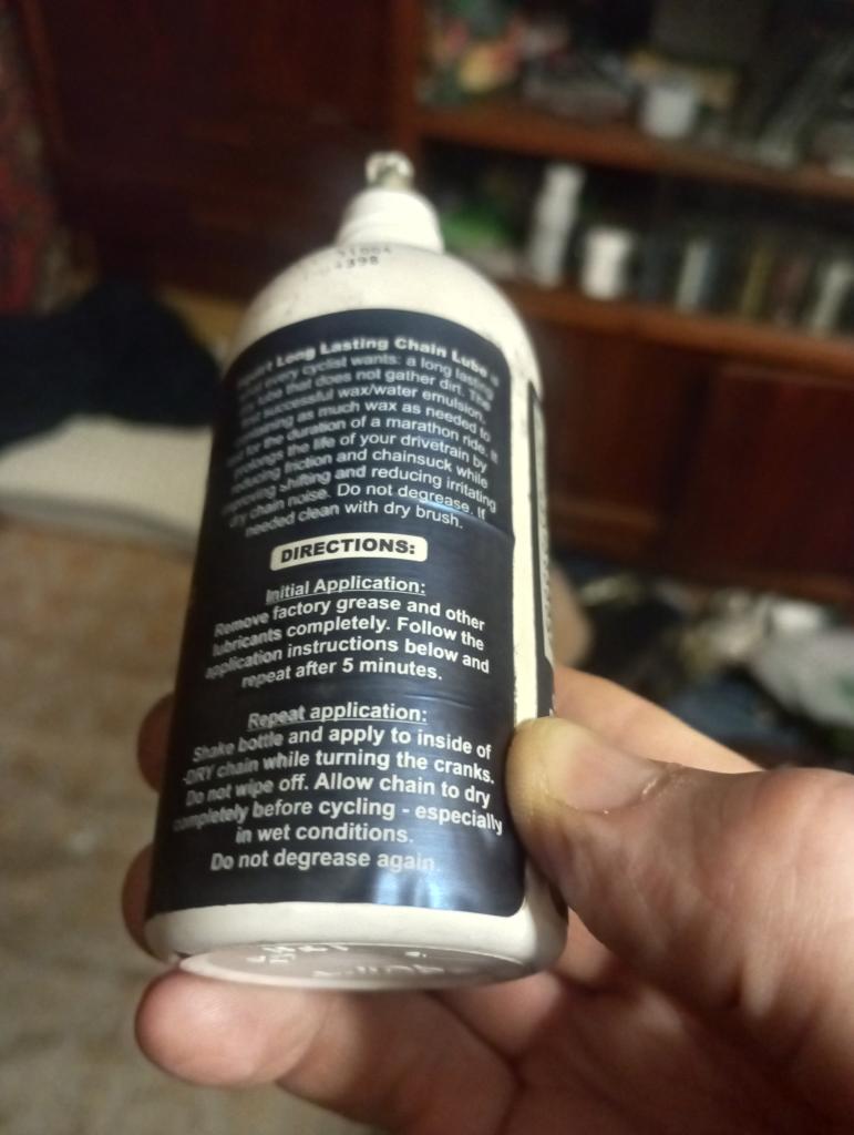

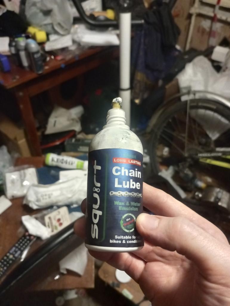

хорошая - это Smoove,
Большое спасибо, попробую!
Тебе нужна парафиновая *эмульсия*
О, как ты метко попал!!! :shock: Мне в том же Велобоксе Игорь впарил флакон подобной смазки за 1800р.
Skwirt, он втирал мне, что это очень понтовая вещь, бла-бла-бла. Там написано
wax-water emulsion эмульсия воска с ВОДОЙ! :shock: (блин, какой нахрен WATER? Мочить водой металлическую цепь, чтобы она ржавела?) Или я что-то не понимаю, или слово Ж* пишется с двумя "П". :roll:

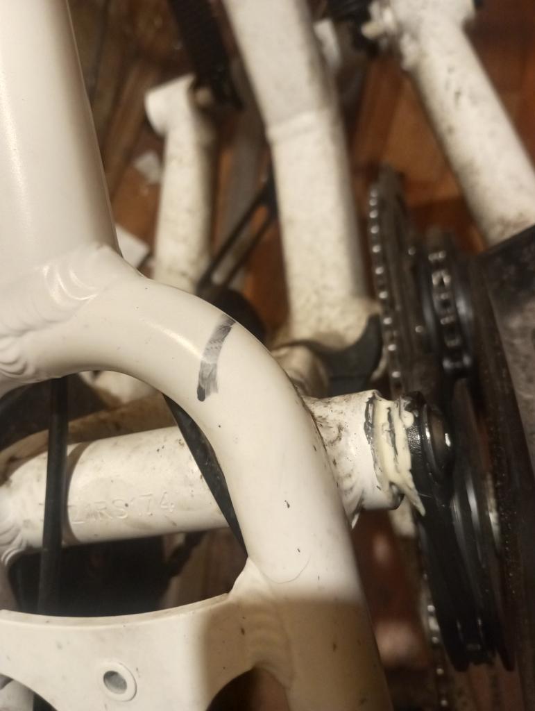

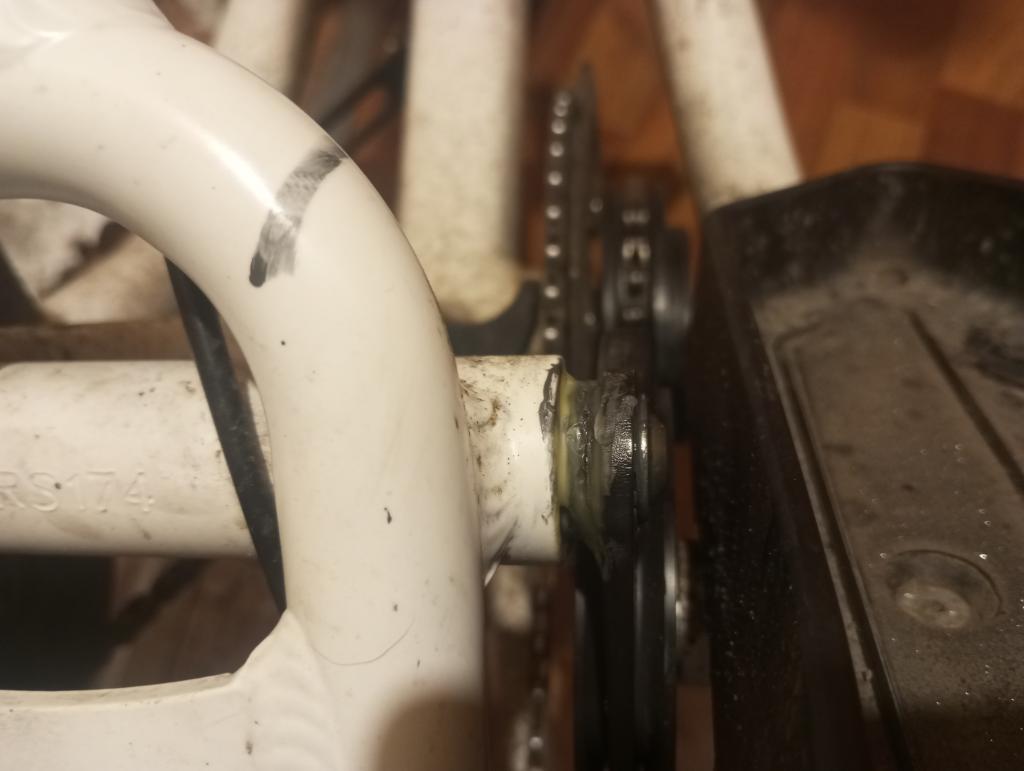

Короче, не до разборов было, припёр домой открыл. Там внутри густая белая мазила, по консистенции как зубная паста, даже погуще. И вообще не понятно, как ЭТО должно проникать в РОЛИКИ, эту хренотень получается только по внешней поверхности цепи размазать!!! :!:
Понятно, смазывать цепь напрочь желание отшибло, набивал её в проушины качелей после разборки узла. Некоторое время ходит, но стоит поездить по собянинским раскопкам - как снова начинает скрипеть.
Прикачу домой - сфотографирую флакон.

а. Когда ты капаешь эмульсией на металл, частички эмульгированного воска тут же налипают к металлу и де-факто с водой он больше не контактирует.
б. У тебя бракованный/просроченный. У него должна быть консистенция сливок - не *взбитых* сливок, а просто сливок, по текучести примерно как масло. Да. эмульсии имеют срок годности и требование к температуре хранения, иначе они теряют свои свойства именно таким образом, превращаяюсь в "сметану". Надо было тупо вернуть, как пакет прокисшего молока.
Не вернул? Поощрил пройдоху и наказал себя.
Да, глупость работает именно так. И "Высшие силы" тут не причем. *Ты* виноват. Лично ты.
У него консистенция ВЗБИТЫХ сливок. :D :( Ну и кататься и возвращать за 1800 рублей точно не буду: я не пенс консервативный и выходных мало -
лучше посещу места поинтереснее. :wink:
То есть надо ждать ночь, чтобы вода испарилась, плюс феном помочь? А чё спиртом то не развели?
Я вот был без понятия, какими именно по консистенции должны быть восковые эмульсии для цепей.
Поскольку нет личного опыта и советов не давали.
Тем более сам просил густую, чтобы в качели степпера набивать, но не настолько густую! :shock:
Но теперь логически предположу, что если из состава тупо испарилась вода - то её можно и самому долить. Даже с работы дистиллированную взять. И потом подержать в водяной бане в тазике, потрясти.
А что мешает воде оставаться между или вообще под частицами, долго высвобождаясь при работе и портя металл?

А эта штука, при более глубоком с ней знакомстве, похоже реально неплохо
работает!
За ночь вода из эмульсии практически вся испарилась, на поверхности детали
осталась достаточно сухая плёнка. Она не такая твёрдая, как застывший воскопарафин или свечной церковный воск, а скорее напоминает высохшую арахисовую пасту.
Это лучше, чем масло!!! Правда ещё стоит учесть, что я в нарушение правил вчера набодяжил
этой эмульсии поверх смазки. При правильном использовании возможно плёнка будет твёрже.
Итог: хотел катнуть в ближайший Вкусвилл (ШурикенВилл) за йогуртом и чурчхелой к стынушей на плите
оввсянке, а как итог с кайфом обкатал 9км по солнечному Тушино! Поскольку скрип практически пропал
и ноги тащат сами навстречу всей прелести.
И теперь главный вопрос:
Как возвращать к нормальной жизни испорченную эмульсию? :?:
До зарплаты 12-го числа точно не смогу купить новую, пока планирую просто забивать эту густую
массу с помощью иголок, отмычек - чего-то тонкого, что себя зарекомендует.
Но как бы её чем-то разбавить прямо во флаконе и повторно эмульгировать в домашних условиях?
