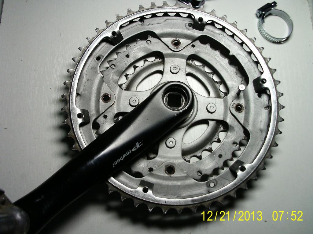

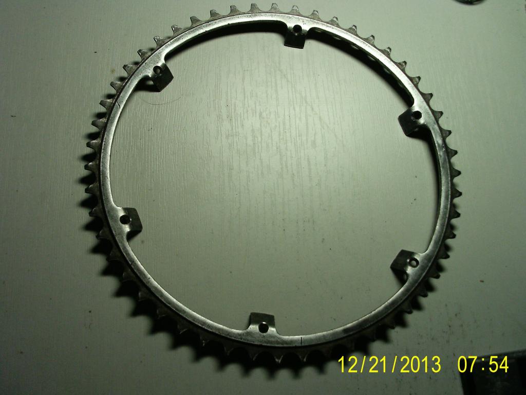

У "ДЕНЕДИ". У меня 4-рик на повышения звезда Z=51 (ХВЗ).

У меня 4-рик
как крепится?
как переключаете?

Без индексный. Им комплектуются велосипеды начального уровня. :lol: У меня такой же и на задние звезды. От 6 до 8-ми звезд проверено на личном опыте. Теоретически, будет работать с любым количеством звезд.
Техническое решение крепления звезды впечатлило :clap:
48-51 ничтожно мало (вреда от веса звезды больше), однако, сама идея замечательная. Думаю, что 51 на 42-44 ую звезды можно вкорячить и на 42-ую корону от 48-ой установить.
За это сообщение автора GEK поблагодарил: Mazur4ak (Сб фев 13 2016 07:25)

Номер сообщения:#17  Непрочитанное сообщениеДобавлено: Сб фев 13 2016 08:14
ЗАЧЕМ? И чем это переключать?
1. Делалось на дельта трайк "Мини-версия"-колесо 16", переключатель скопирован с дельта трайка "Денди". Там поставлен чугуевский задний алюминиевый с заменой перекидки.
2. +++ увеличить скорость, в 2013 не успел поставить, потерял заклёпки.
3. Чтобы установить Z51, обрезанные 6 перемычек я отогнул в 6 лапок, засверлив каждую в зоне изгиба. Крепление пока на прихватах. Выточу заклёпки и соберу. Новая система действительно впечатляет.
