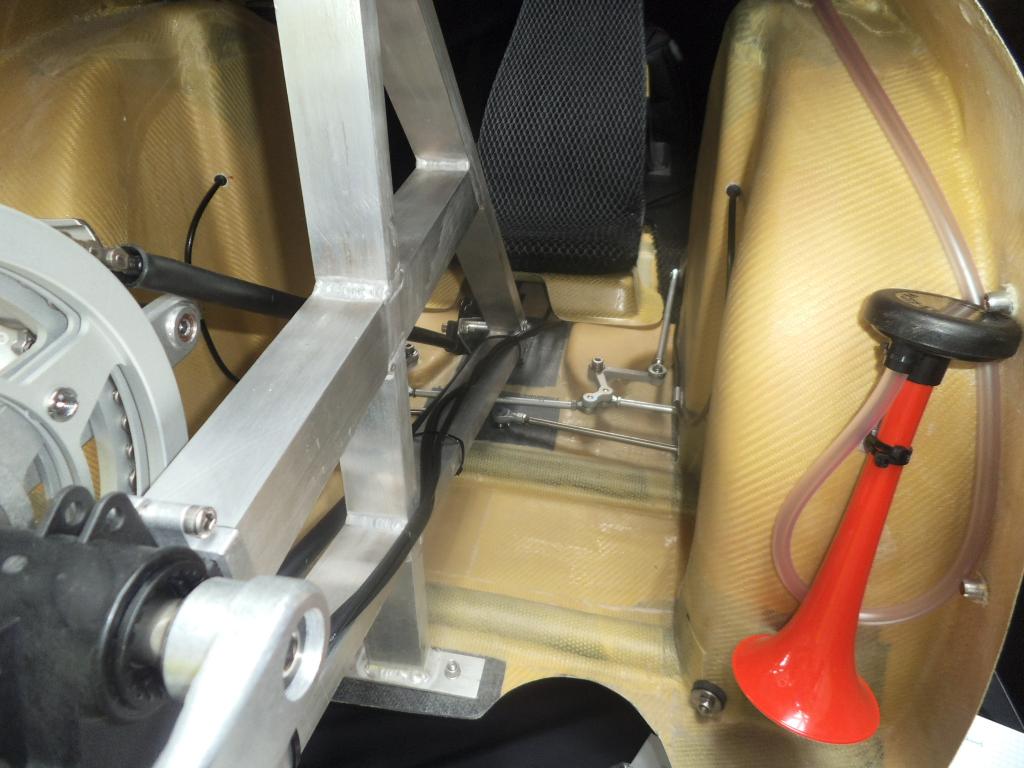

Иносранцы используют такое из пластмасы

от последнего фото слюнки потекли)) :D
