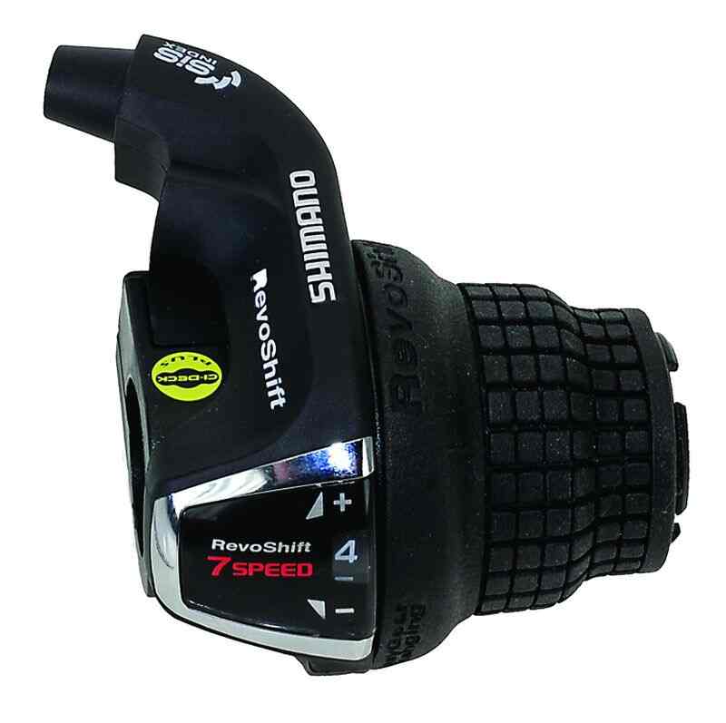

Собственно, куплены такие вот манетки:
в них уже установленны троссики. Нужно на правой манетке сменить трос на более длинный. Как это сделать?
Прежде чем ломать новую весчь, решил спросить совета...

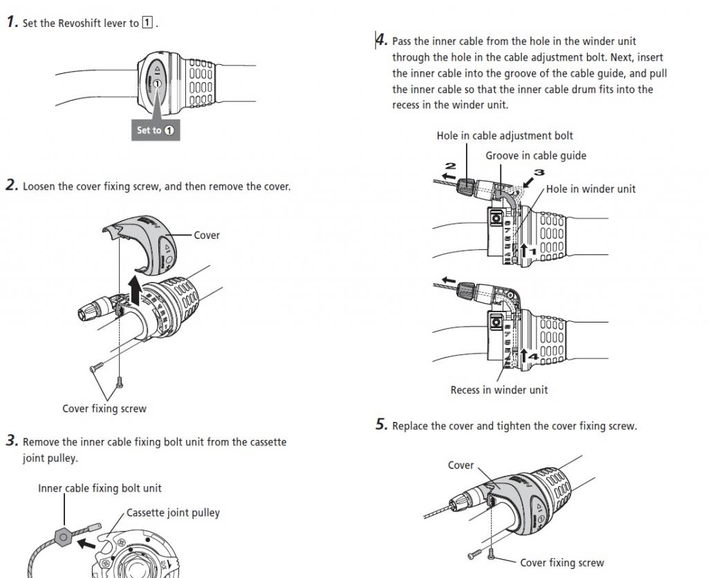

Как-то так, наверное. Тут правда немного другой переключатель.

Там ниже дисплейчика должны быть либо резиновая заглушка, либо такой пластмассовый болтик. Выкручиваешь - есть отверстие. Крутишь грипсу до цифры 1 и видишь головку тросика. Дальше - ковыряешь, меняешь.
А еще может быть, что пластиковая накладка крепится винтиками снизу. Снимаешь - под ней тросик.

Ребята, спасибо, разобрался! Оказалось, нужно отжать пластиковую защелку-язычок, тогда верхняя крышка вместе с дисплеем откидывается, и открывается доступ к тросику.
