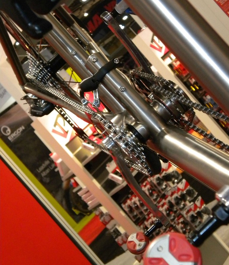

Фото с Интербайка. Красивое решение, оба участника независимо крутят промвал с трещетками, а промвал крутит колесо. Только шатуны нужны "зеркальные", правая и левая резьба не так, как на обычных.

Решению уже сто лет в обед.
 Заголовок сообщения: Re: Привод тандема.
Номер сообщения:#3  Непрочитанное сообщениеДобавлено: Пн окт 08 2012 11:55
А ссылочку можно увидеть? Желательно именно с таким решением.
Номер сообщения:#4  Непрочитанное сообщениеДобавлено: Пн окт 08 2012 12:58
Да тут же на форуме уже было, идея развязать привод промвалом очевиднена.
Номер сообщения:#5  Непрочитанное сообщениеДобавлено: Пн окт 08 2012 13:45
Я на своем тандеме так делал.
Решение проблемы пасажирскиx шатунов педалей (Право на Лево)
Капнул сваркой на резьбу педалей после установки в шатуны .
Ссылка ; Читайте статью Банданщика Сделано в СССР
Номер сообщения:#6  Непрочитанное сообщениеДобавлено: Пн окт 08 2012 14:11
Идея очевидна, а такую реализацию я еще не встречал.
Там вроде получается, что пассажир крутит не колесо, а педали второго. Промвал - это ось задней каретки или реально третий вал? По фото не разобрать.
Номер сообщения:#7  Непрочитанное сообщениеДобавлено: Вт окт 09 2012 03:44
Да на тандеме который я сделал трещетка стояла на валу водительских педалях или правильнее была одета на кареточный вал водителя и подварена к левому шатуну.
Я любил делать сварочные кляксы на резьбу вместо контрогаек.
