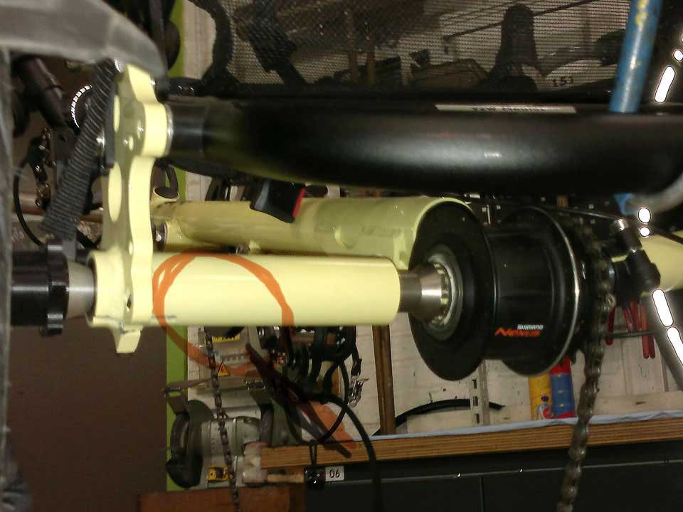

На фотке не видно два подматываюших ролика на несиловой ветке цепи. Так вот они из себя представляют гладкий цилиндр с проточенной в центре канавкой. В нее ставится резиновое кольцо. Работают бесшумно! На силовой ветке цепи звезда будет изнашиваться очень быстро из-за малого диаметра. Тогда звенья цепи начинают не облигать зубья, а скользить в ямках, шуметь. Единственное решение-новый ролик со звездочкой и резинкой по краям.
Есть подозрение, что звезда не будет сильно изнашиваться, т.к. основная нагрузка на нее - давление от цепи в углублениях между зубьями. Т.е. ее износ должен быть меньше, чем у звезд кассеты в несколько раз.
