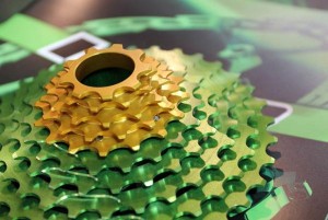

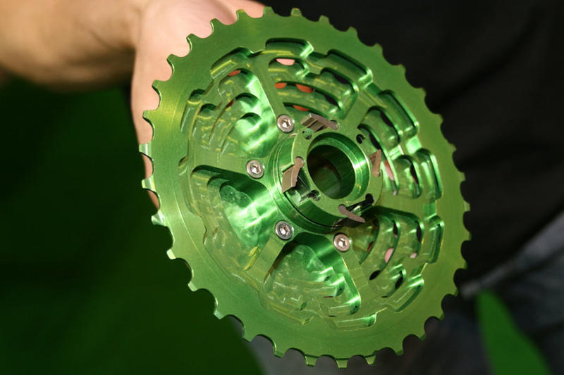

Hope выпускает в этом году кассету с 10-ю звездами с размером звезд от 9 до 36 зубьев.
Еще:
http://www.pinkbike.com/news/9-36-cassette-prototype-2011.html
http://bikereviews.com/2010/09/2011-hope-integrated-cassette/

150 фунтов - смотря с чем сравнивать, спидхаб стоит 840 евро. :-) Правда, к кассете ещё нужна втулка... ;-)
По поводу нужности - вопрос сложный, всё зависит от задачи. Я вот (наконец-то!) сел на велик, езжу на работу (привет Модулятору), обнаружил, что самый комфортабельный каденс для меня - 70+/-5, изредка до 80. Из прошлого опыта я рассчитываю на максималку 40-45 км/ч на каденсе 75-80. Из опыта поездки в Тверскую область я рассчитываю, что минималка должна быть порядка 7-8 км/ч на каденсе 60-65 (или даже меньше). Таким образом, я получаю, что мне нужен диапазон передач от 1.9м до 9.4м (gear development), что для колеса 26" (окружность порядка 2,05м) даёт передачточные числа от 1.08:1 до 1:4.6. Для маленькой звёздочки на кассете в 11 зубов требуется ведущая звезда примерно 50 зубов, для большой звёздочки 34 зуба требуется звезда примерно 32 зуба, то есть, звёзд будет три штуки. Если же взять обсуждаемую кассету (9-36), то звёзды получатся, соответственно, 42 и 34 зуб, то есть, можно поставить стандартную пару 32/42.
У меня, правда, как раз спидхаб, и Щастье моё безмерно (только звёзды надо менять мало-мало), но обсуждаемая кассета право на жизнь имеет безусловно. Хотя как она выглядит на фотке в профиль - мне жутко не понравилось! Профиль - две прямых под большим углом, вместо хоть какого-то подобия дуги. Впрочем, в этом вопросе я ориентируюсь поверхностно, лучше подождать отзывов профессионалов, которые на ней поездили.

А вытачивать кассету из целого куска металла - это конечно технология не для массового потребителя.
 Заголовок сообщения: Re: Новая кассета Hope 9-36 зубьев
Номер сообщения:#10  Непрочитанное сообщениеДобавлено: Чт июн 09 2011 13:58
А откуда эта информация, если не секрет?
Из советских журналов, получившая подтверждение в архивных журнадах RCN. Где-то в период с 1983 по 1999 годы.
Номер сообщения:#11  Непрочитанное сообщениеДобавлено: Чт июн 09 2011 18:59
На самом деле, уже довольно так делают, даже под стандартные втулки - видел пару лет назад, не меньше. Шимановская, кажется, кассета, вроде бы, 10 звёзд - цельнофрезерованная из куска металла, со сложной формы отверстиями в звёздах - типа, так получилась выше удельная прочность (то есть, кассета легче при той же прочности - или прочнее при том же весе). Но это была топовая кассета.
Или это не Шимано? В общем, за давностью лет многое позабылось, но сам факт остался: технология фрезерования кассеты из одного куска металла - серийная.

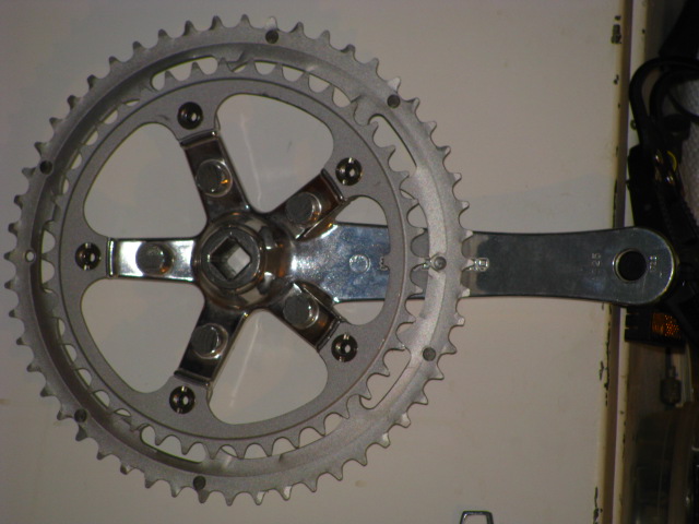

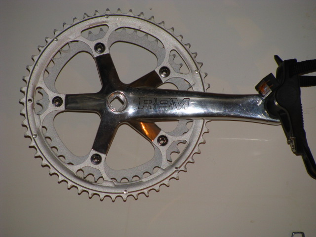

А сейчас - 42 и всё, больше не бывает. Оно, конечно, да, клиренс и всё такое...
Бывают и в природе и в продаже. см фото.
