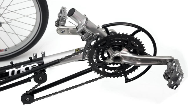

У лигерадов и трайков с изменяемым бумом есть замечательная возможность подстроить расстояние до педалей под рост райдера, только эта штука действует только в случае, если ОДИН РАЗ настроить аппарат под конкретного райдера - для людей с другим ростом и длиной ног для полноценного использования всего диапазона передач нужно изменять физическую длину цепи - добавлять или удалять несколько звеньев цепи.
Кроме того, выступающие за передний габарит звезды довольно опасны и могут представлять опасность для окружающих.
Фирма ICE выпускает довольно интересную фишку, реализующую в себе сразу две функции - хранителя и автоматического удлиннителя цепи и защиты передних звезд от пешеходов.
Устройство безусловно интересного девайса очень просто и его можно понять из фотографии:

Аналогичный компенсатор стоит на "Квесте" кстати.

У меня картинки грузятся по требованию, и вот пока я не скачал фотографию то представил себе защиту звёзд в виде сплошного кожуха, который скрывает их от пыли...

Так вот зачем этот зигзаг нужен...

Очень много роликов.Плюс трубки в которых цепь.
Наверно они тормозят.

тормозят
зато есть возможность быстро регулировать каретку для людей с ростом, скажем, от 160 до 190 без удлиннения/укорочения цепи - для тех же прокатных велосипедов очень даже полезная фишка, я считаю

Для прокатных-да.
Для собственного-нет.
