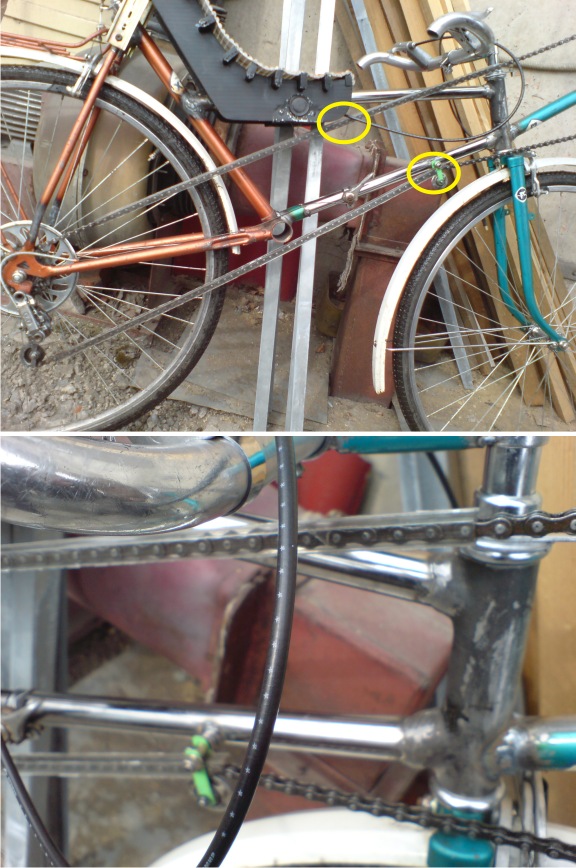

Использовал в качестве кожухов цепи квадратные трубки из поликарбоната 10мм (соты). Привлекла простота и быстрота изготовления из ненужных обресков материала, которых полно везде, где используют сотовый поликарбонат, а так же ничтожно легкий вес.
Сперва были опасения на счет шума при прохождении цепи и ресурса. Оказалось, что цепь шумит не сильно и всего лишь на входе-выходе кожухов, цепляясь за края поликарбоната, что можно легко исправить, подрезав и разогнув края кожуха. На счет ресурса думаю так: при снятии цепи на обслуживание выкидывать старые кожухи и ставить новые. В любом случае, чистить кожух от грязи не очень приятное удовольствие, а изготовить новый - быстрее, чем очистить старый.
Долго думал на счет крепления, разрабатывая поворотно-смещаемо-вращаемо и т.д. устройство, но потом просто проткнул кожух шилом и подвязал на проволочку. Выглядит может и по-колхозному, но это гениально-просто-надежно :) Каждый кожух закрепил в одной точке.
Для 9ск цепи можно использовать 8мм поликарбонат.
Пока проехал 5 км и практические выводы делать конечно рано...

Проедь километров 500 - и многое стает ясно. Хотя как временная мера вполне.

Я мою цепи чаще, чем через 500 км, так что не судьба будет посмотреть...

Скорее не "религия", а "суровая правда жизни" :mrgreen: Дороги у нас проселочные - пыли хоть отбавляй и, чтобы не загубить цепь и иже с ней, приходится мыть через каждые 100 км. Просто смазка грязь из цепи не удаляет.... Старые кожухи, естественно, легче заменить, чем помыть.

Езжу на вело круглый год, да, и зимой. К цепи прикасаюсь два раза - когда ставлю и когда снимаю. Весь уход - только смазка. И срать, что "грязная". Хватает на год. Даже если на полгода - стоит копейки.

Согласен, Шурикен, цепь не дорого стоит, но она, собака грязная, еще и звезды изнашивает.
Ты цепи в Москве покупаешь.... я - тоже :mrgreen:
На своем опыте: если цепь не мыть, то хватает на год и цепи и кассеты. Прикатка новой цепи к б/у кассете тоже удовольствие сомнительное: этой весной поставил новую цепь и накатал 250 км - еще не притерлась.
