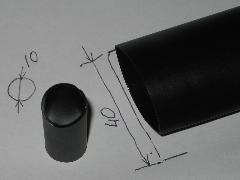

Номер сообщения:#8  Непрочитанное сообщениеДобавлено: Вс июн 21 2009 22:28
Халиков Олег писал(а):
Ой, прошу прощения за свою безапелляционность :oops:
Тогда ждем результатов Ваших изысканий! :wink:
Пожалуйста:
Обычная термоусадка (размеры видны на фото).
Подвешиваем вертикально 1 метр термоусадки, снизу дуем феном (лучше через металлическую воронку, чтобы калории не терять ;0) ) до посинения, т.е. пока вся т/усадка не сожмется в более толстую (в смысле толщина стенки) трубку с диаметром 10 мм. Максимальный поперечный размер цепи 8,5 мм.
Т/усадка очень скользкая, но испытания покажут, чего она стоит. И это очень скоро я увижу...

А как добиться, чтобы она сжималась равномерно, по всей
длине?
Номер сообщения:#10  Непрочитанное сообщениеДобавлено: Пн июн 22 2009 23:11
длине?
Просто греть. Никуда она не денется, сожмется ровно.
