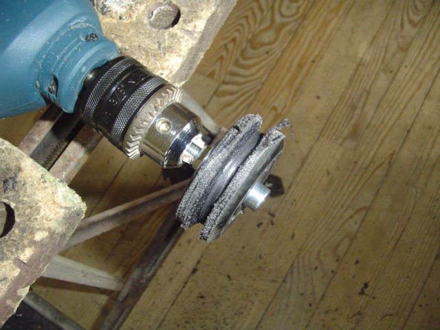

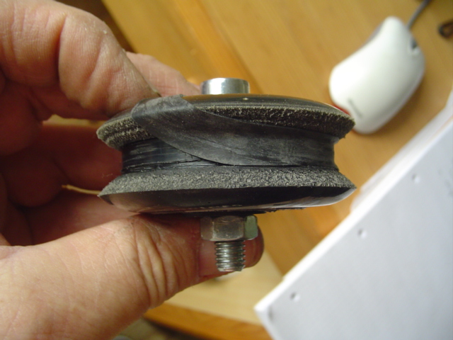

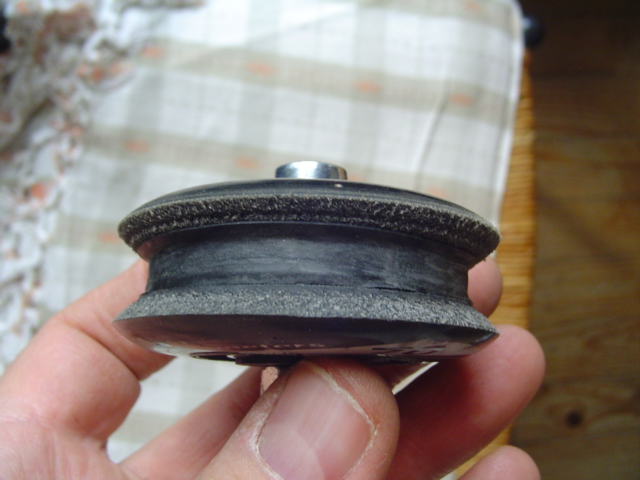

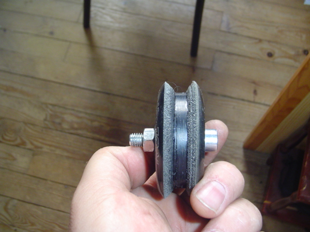

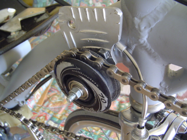

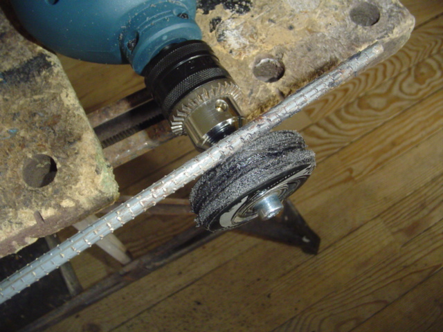

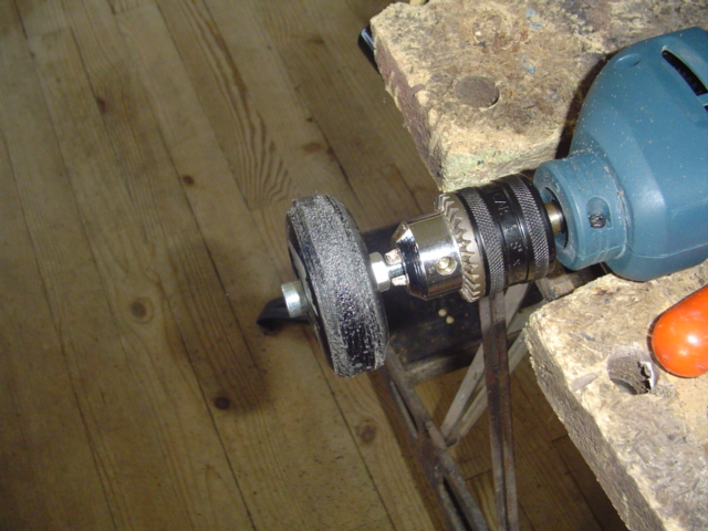

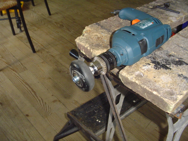

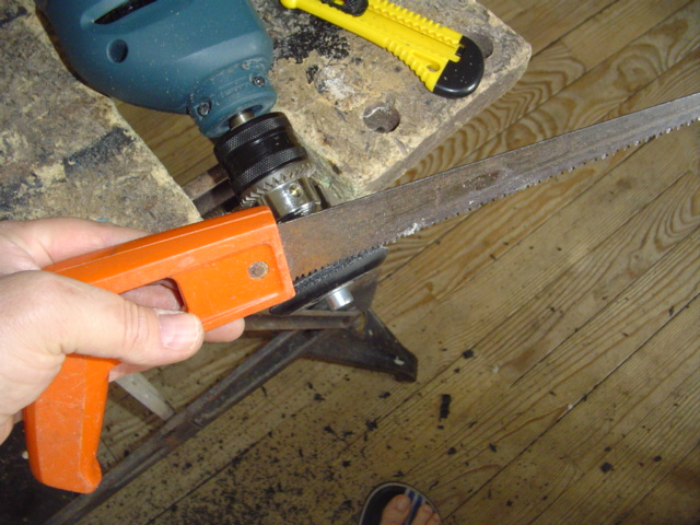

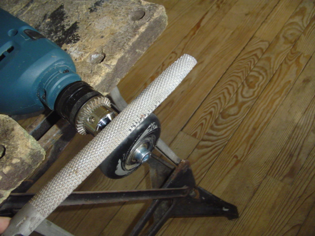

 Заголовок сообщения: Инструкция по изготовлению отжимного ролика в 10 картинках
Номер сообщения:#1  Непрочитанное сообщениеДобавлено: Ср окт 07 2009 16:42
Все понятно из картинок:

 Заголовок сообщения: Re: Инструкция по изготовлению отжимного ролика в 10 картинках
Номер сообщения:#3  Непрочитанное сообщениеДобавлено: Чт окт 08 2009 08:42
Оранжевый ролик не годится для силовой ветви.
Фривил потребует щёчек которые неизвестно как делать. Звёзды вообще ни подшипники неизвестны ни боковины.
Колесо от роликового конька самый простой реально рабочий вариант без колхоза и точёнки.
Номер сообщения:#4  Непрочитанное сообщениеДобавлено: Чт окт 08 2009 09:15
Шурикен я к сожелению низнаю что такое колхоз в твоем понимании...
Звезды Xenium ставятся элементарно с учетом двух вещей:
1. снимается чуть чуть железа под более тонкий подшибник
2. впресовывается подшибник
Хотя даже на карбоновых зокрах стаят ролики...
Номер сообщения:#5  Непрочитанное сообщениеДобавлено: Чт окт 08 2009 09:48
Xenium долго жить не будет, оранжевый гремит и дает большие потери, годится только для несиловой ветви цепи.
Ролики силовой ветки должны быть большого размера - 70-120 мм в диаметре.
