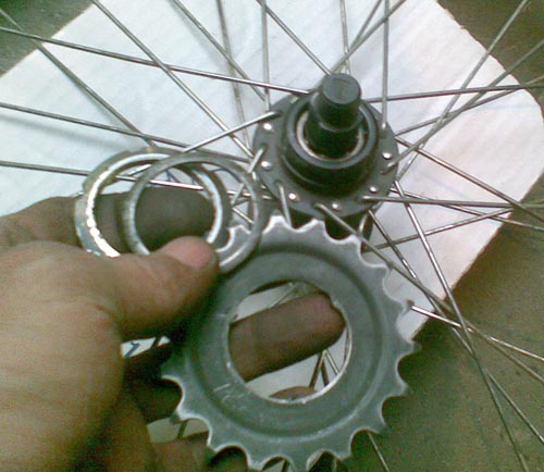

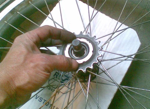

Задняя втулка под "резьбу"-протачиваешь Дремелем три канавки и одеваешь ведомую звездочку под гайку с левой чашки насыпного подшипника каретки. Резьбы одинаковые. По такому принципу я наваривал к 18-зубой звезде, звезду большего диаметра(от кассеты) и ставил на тяжелую рикшу.
Комментарий к файлу: в сборе
Комментарий к файлу: проточку еле видно. их три

А диаметры все совпадают? А как блокировать от отвинчивания при реверсе?
Номер сообщения:#11  Непрочитанное сообщениеДобавлено: Вт янв 27 2009 01:01
Звезду держат три канавки и нет особой необходимости блокировать гайку - на нее звездочка нагрузку не передает. Максимум - локтайт.

alex, Оригинальный вариант. Хотя, честно говоря, не охота протачивать канавки на почти новой втулке, да и боюсь может провернуть звезду при больших нагрузках. Материал втулки не достаточно твердый.
