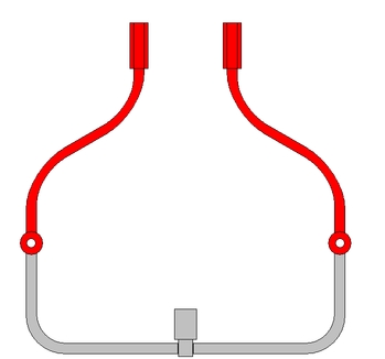

Как я понимаю рули на лигерады делятся строго на три типа: "супермен", "хомяк" и "аватар". Недостатком последнего считается большая ширина, что ухудшает аэродинамику. А так как он мне нравится больше всех, предлагаю его усовершенствовать, добавив к нему пару шарниров с дополнительными звеньями (показаны красным цветом), так, чтобы они охватывали тело пилота.
То есть, откидываешь рукоятки в стороны,
садишься, возвращаешь рукоятки обратно и руки оказываются в положении "хомяка".
В случае чего можно быстро "соскочить", как любит Модулятор, даже просто раздвинув рукоятки животом. Шарниры можно сделать фрикционными или с пружинной фиксацией в нескольких положениях. Что еще хорошо, руки можно держать в разных положениях, выше-ниже, шире-уже.
Для безопасности придется предусмотреть жесткие и прочные ограничители поворота.
Кстати, интересно, как такой руль должен называться?

В рулях я пока совсем не специалист, но, глядя на схему, мне представляется, что изгибы на откидныхрукоятках будут работать как торсионы, за счет своей формы, и управляемость серьезно пострадает. Увеличение же жесткости руля приведет к увеличению веса и большей инерционности все системы...

Еще останется придумать, куда деть ноги пилота, которые обычно при кручении педалей как раз между боковыми ветвями руля и ходят.

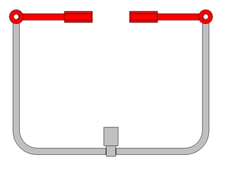

Во-первых, усилие на руле для этого слишком маленькое, это же не волга ГАЗ-24.
Во-вторых, изгибы можно сделать и другой формы, можно даже сделать смыкающиеся концы, тогда руль будет иметь замкнутый профиль. Можно шарниры повыше поставить, например так.

Dim, но в таком случае эргономика никуда не годится - попробуй подержи перед грудью руки с горизонтальными кулаками...Жутко неудобно...

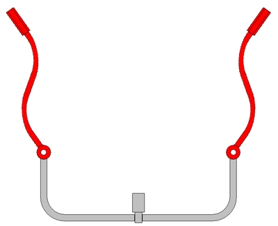

Ну, там ноги только начинаются и ходят невысоко, можно руль чуть назад сдвинуть, можно наклонить, можно повыше поднять и т.д.
Во-первых, в данном примере не перед грудью, а над тазом. А во-вторых, это просто пример, не об этом же разговор. Обсуждается сама идея: аватар с поворотными элементами. Форма этих элементов может быть абсолютно любая, зависит от желания конкретного человека. И гнуть их можно в трех измерениях, просто нет смысла рисовать, слишком много вариантов. Важно, что наличие откидных рукояток позволяет расположить руки как кому хочется, а не только в положении "аватара"
