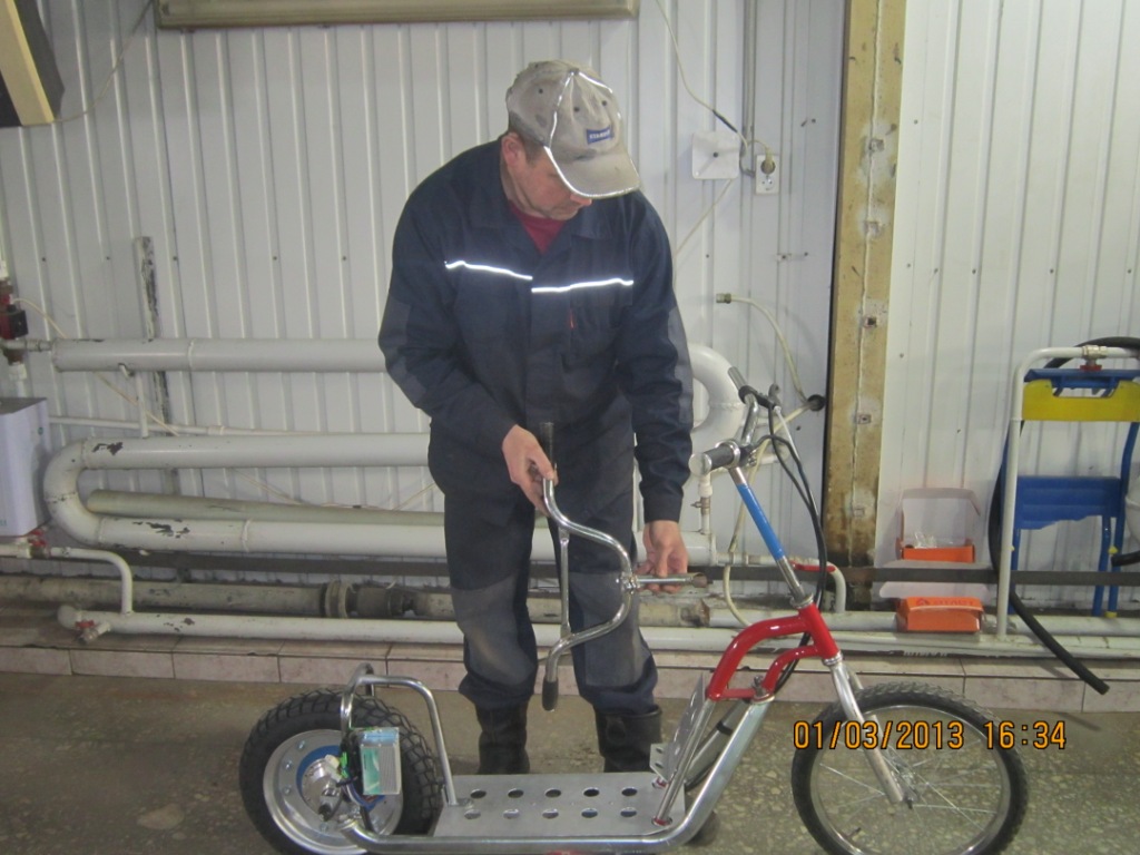

всем привет....доделываю полуторный самокат с моторредуктором_ столкнулся с одной проблемой......нужен складывающийся руль руль и что бы при складывании поворачивался на 90 градусов. делал пару закладок с хорошими картинками, но при переустановке винды грохнул ссылки....кто тнить может помочь советом? заранее спасибо....

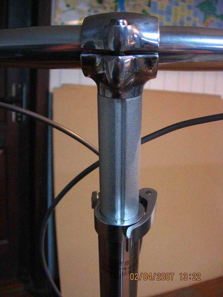

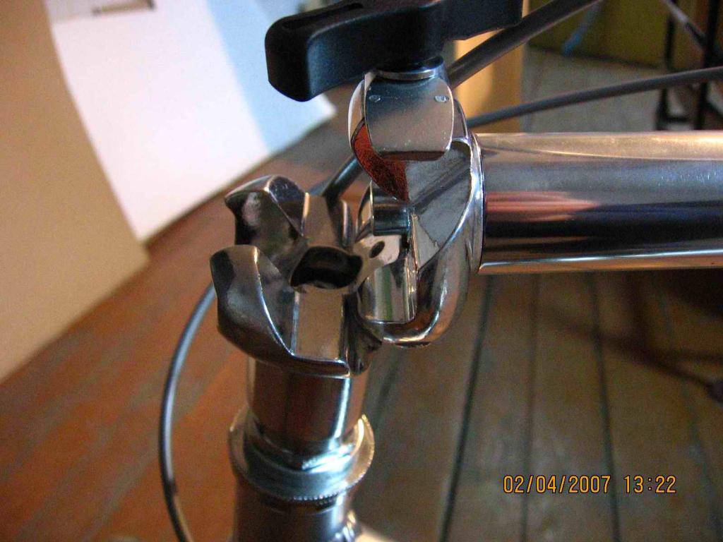

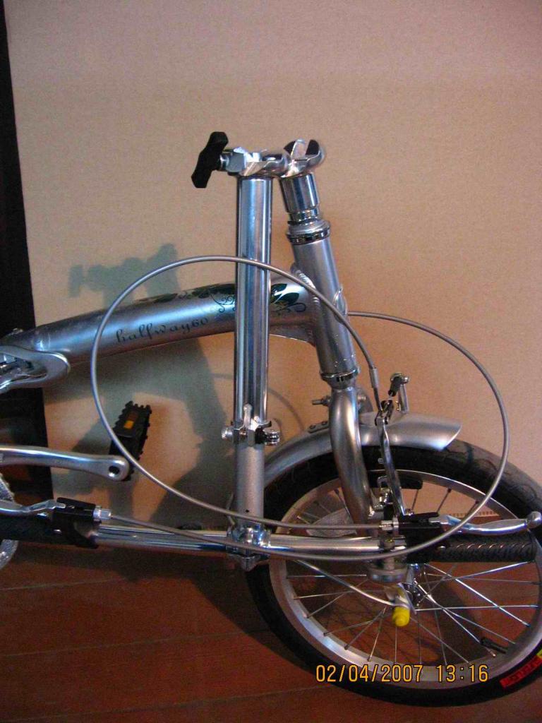

Привет. пример складного руля на моем Джианте.

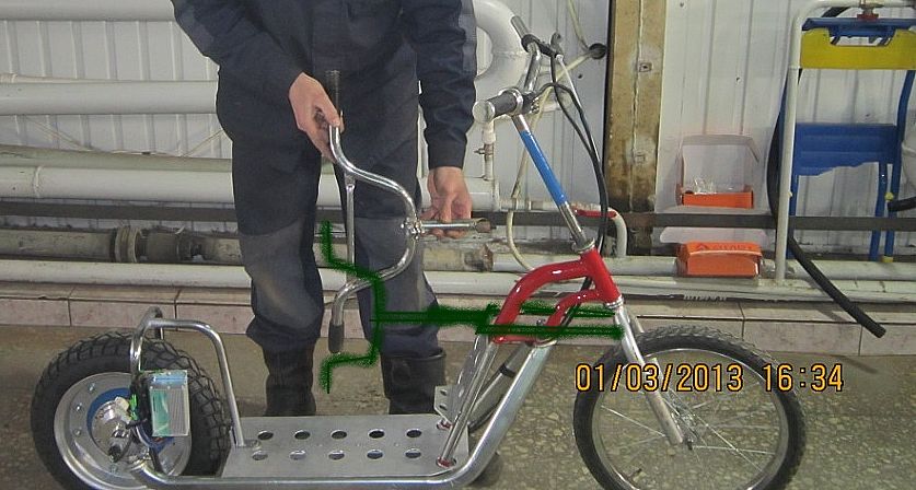

варианты прикольные..........но по моему замыслу должно получиться так-
Добавлено через 2 минуты 11 секунд:
...очень важно чтобы в транспортном - сложенном положении руль не ложился ниже горизонта.......
К самой вилке ось(гайки) привари. А в верхнее отверстие рул. трубы фиксатор. Примерно так...
