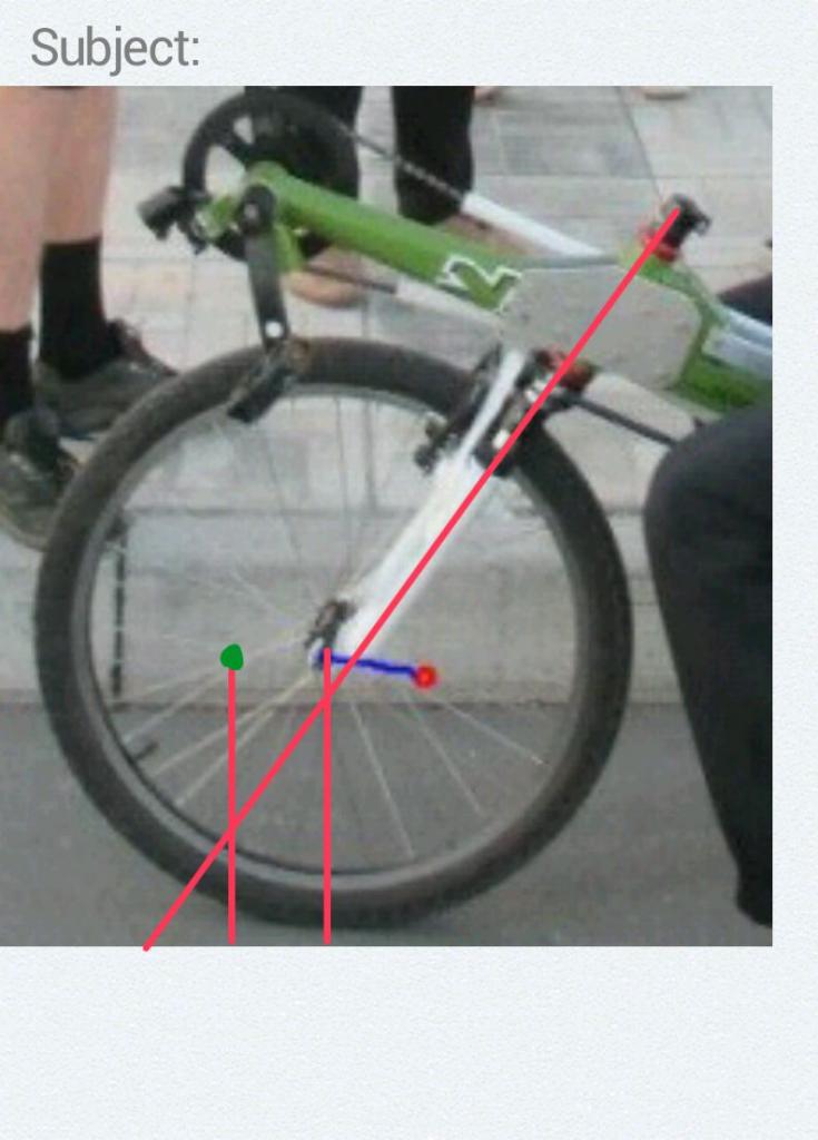

Об этом уже много кто писал. Про трейл
 Заголовок сообщения: Re: Повороты руля - ставим руль правильно
Номер сообщения:#2  Непрочитанное сообщениеДобавлено: Ср дек 05 2012 02:17
Трейл это вроде угол оси руля или ошибаюсь?
Ошибаешься! Штудируй форум.
Добавлено через 4 минуты 6 секунд:
Но все таки напишите красный будет работать или не очень.
Короткий ответ - не будет, а дальше - изучай матчасть (то бишь, загугли "fork trail and rake") :)
Номер сообщения:#3  Непрочитанное сообщениеДобавлено: Ср дек 05 2012 02:30
А тут по схеме вроде должен.
Ну, если ты сможешь при таком угле вилки с таким гигантским трейлом нормально ехать, то да, будет работать.
Я поэтому и написал - "короткий ответ" :)

Красная схема (рейк положительный) работать будет, но на небольших скоростях руль будет заваливаться то в одну, то в другую сторону. То же происходит и при отрицательном небольшом рейке (как в классическом велосипеде) и большом трейле (например когда угол наклона рулевой меньше 60 градусов и сохранен велосипедный рейк). На самом деле, в правильных чопперах с уменьшением угла наклона рулевой соотношение рейка и трейла, скорее всего, выдерживают постоянным.
Красная схема будет работать на углах рулевой около 85-95 градусов.

Если ось колеса сместить в то место, где красная точка, то трейл будет ЧУДОВИЩНО большой, и ни о какой управляемости улучшеной не может быть и речи...
 Заголовок сообщения: Re: Трейл: ставим руль правильно
Номер сообщения:#17  Непрочитанное сообщениеДобавлено: Вт июн 23 2015 22:22
малым, путём добавления дропаутов и смещения оси колеса
ну так попробуй - просто переверни вилку гориллой назад...
Номер сообщения:#18  Непрочитанное сообщениеДобавлено: Вт июн 23 2015 22:34
Jozef я так и думал, а если в обратку?
А вот вперед как раз то, вот нарисовал что у тебя и как бы надо (зеленая точка).
Номер сообщения:#19  Непрочитанное сообщениеДобавлено: Вт июн 23 2015 23:09
мне тогда трубу рулевой тяги резать придется
ок. если корона не симметрична и сдвинута вперед, то можно перевернуть только штаны.
места пробок/крепления тяги не сместятся, а дропауты сдвинутся.
вот тебе и творческий эксперимент))
только с такой вилкой аккуратнее на неровностях - горилла может в корону стукнуться. но для проверки идей то норм))
