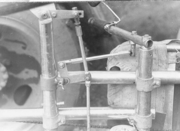

Классическая схема, простейшее рулевое
Тем не менее мэтры утверждают, что так - плохо, что надо ставить шарнир под сиденьем, отдельный руль и дополнительную тягу.
ПОЧЕМУ???

Не понимаю почему плохо, вообще к тадпол-трайкам отношусь прохладно. Но особенности такого рулевого, я думаю, следующие:
отношение поворот ручки/поворот шкворня - 1/1, а когда стоит аватар с тягой можно регулировать; при повороте ручек, если сжимать грипсы, то придется сгибать кистевые суставы рук. Наверное, кому-то так неудобно.

Вообще, набирающая популярность схема за рубежом.
Из плюсов:
- более просто рулевое.
- меньше шарниров, значит - более дешевое.
Я бы на трайк ставил именно такое.

Да, именно что проще некуда! Но - несоветуют! Неужели Карпук не знал о такой схеме? Тем не менее он нагородил кучу тяг на "Вишенке" - неспроста же!

У меня на трайке такое. Не ездил в реальных условиях с аватаром.
Думаю, что на KMX такое ставят из-за позиционирования их как BMX в мире трайков, т.е. очень важна чувствительность рулевого.
А для дорожного наоборот такая чувствительность утомлять будет (наверное ).
PS Стоило мне при тестах чуть-чуть разъюстировать передние колеса, так чуть не улетел: на скорости трайк начинает бросать вправо влево... При нормальной настройке все было Ок (даже с сыном в кресле за моей спиной), даже разгонял больше 40-км/ч. , правда кратковременно.

Ездил с аватаром - недостатка в чувствительности не заметил...

Номер сообщения:#7  Непрочитанное сообщениеДобавлено: Пн фев 14 2011 16:05
Ездил и так и так. При "кочерге" передается удар, вибрация на руку. Это плохо. (не кретично в глобальном масштабе, рассказываю свои ощущения). Если есть руль с дополнительной тягой то можно изменять передаточное отношение и настроить под себя.
А так.... Мне больше нравится руль. Это как про "фламастеры"......

Так и тут можно сделать половинки подлинее - и меньше передаваться будет на руки.
И плечо обкатки нулевое...

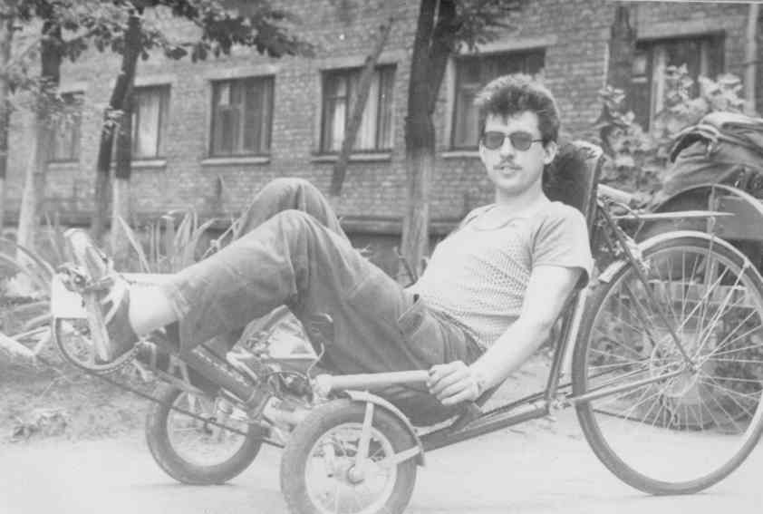

Мое мнение чисто субъективное. Мне больше понравился руль. Не такой ОСТРЫЙ. Я на своем трайке (новом) долго боролся с остротой в рулевом. Руль позволяет этого избегать. Едешь как в авто. Трайк не рыскает. Это все тонкости.... Я на "кочерге" ни одну сотню км проехал. "ЦКТБ" хорошо держал дорогу и т.д. Я его брал за образец, но на свой поставил руль под "жопу", с передаточным. Разница как между мерсом и инвалидкой.
Больше всего мне понравилась схема "Актуганов" ( я у него впервые для себя увидел). Два рычага, как на танке. Хотел поставить на новый трайк, не получилось по компановке, не стал сильно курочить раму.
