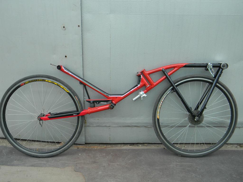

Я думал есть вариант попроще :? Вваривать что-то в готовую раму- не вариант,крепить очередную железяку (стакан) к алюминию...через вынос руля. Стакан снизу заваривать?

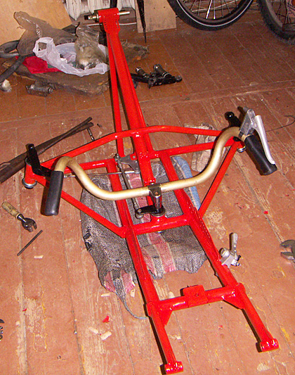

Вот освободилась у меня каретка,можно бы из нее руль вывести,из двух половинок,на две тяги,получится как на танке: левый рычаг вперед-правый назад- поворот направо,правый вперед-левый назад-налево. Опять же: две полуоси+изобретать крепление ось-руль...
Или все-же руль снизу ,из под вилки тянуть,так вчедь проще?!
Добавлено через 46 минут 1 секунду:
Вот такой вариант позволит мне использовать каретку,но осей должно быть две:

Uldis писал(а):
Вваривать что-то в готовую раму- не вариант,крепить очередную железяку (стакан) к алюминию...через вынос руля. Стакан снизу заваривать? Вот освободилась у меня каретка
А чем вот такое решение плохо? Можно и каретку так поставить, и крепить-снимать без проблем в любом месте.
Можно проще: штурвал на себя- направо, от себя - налево :).
Оно неплохо,нет. Но вот как-то тянет меня к аватару "Toxy",гармонирует. И без лишнего железа,коего и так с избытком на раме,куда ж там еще вторую колонку городить. Сегодня на работе весь день смотрю картинки и примериваю на Хайпера...
...уж изогну как нибудь на образце из металлопластика:
Нравится он мне :)
Можно прямо на рулевую колонку поставить длинный хитро изогнутый и тяжелый руль, а можно поставить короткий и легкий руль под сиденье и соединить с рулевой колонкой маленьким рычагом. Где будет больше лишнего железа - зависит от компоновки. А вот угол поворота без второй колонки будет ограничен.
Сегодня я рассмотел "Тоху" Да ведь ты сам нашел классный вариант! Посмотри - на моем "Альботосе" хоть и другая вилка, но непосредственно к ней прварена труба и на ней крепится руль. А ограниченный радиус поворота пусть тебя не пугает - его достаточно для нормальной езды - проверено!
Да,все-таки "Тоху" :D ! Процесс запущен,главное-красота руля,братцы! Там видно будет...
Вариант "аватара" с мелкой тягой,оставлен на крайний случай...
Добавлено через 15 часов 17 минут 11 секунд:
...Хочется устроить истерику...!!!...
Купил эту сволочь-вынос руля. Три... выноса. Один в колонку,два других для рогов.
Этот уродец вынос,снизу в вилку- не лезет!Получается,труба вилки у основания-уже. Опять надо тащиться обтачивать. Ну достал гад.
И как-то далековато у меня рулевая от кресла...
Вставляю сверху- ногам мешает. И такое чувство,что угол поворота слишком мал. Поворачивать дальше- кресло мешает,ну все не так.
