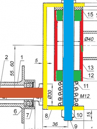

Тут родилась "идея" (скорее всего видел на картинках в инете, но не помню где).
Отрезаем от велорамы кусок куда вставляется передняя вилка - соответственное это корпус поворотного кулака.
К вилке привариваем два уголка, к которым крепим пластину с осью.
Ну и втыкаем полученное в положенное место.
Что-то типа такого:
красное - кусок от рамы велосипеда
зеленое - родные насыпные подшипники
голубое - штатная вилка обрезанная
желтое - пэ-образная пластина
коричневое (????) - типа ось колеса
Получится? Какие минусы?
Плюс вижу такой - делается только болгаркой и сваркой (не про ось).
З.Ы. Взял рисунок готового узла и "испохабил" его - вроде-бы понятно.

MegaBambr писал(а):
Какие минусы?
Жесткость очень маленькая. Родные подшипники - радиально-упорные и если приложить к узлу боковое усилие, возникнет вертикальная составляющая, отжимающая внутреннюю обойму вниз. При большом усилии пружина сожмется, ось перекосится, шарики выпадут, дальше неинтересно.

Виноват! На пружинку не смотрите - просто взял первый попавшийся рисунок с похожим узлом.
Смотреть только на цветное.
И потом - откуда в этом узле будет появляться боковое усилие (имеется ввиду в больших величинах)? Вроде-бы усилия будут только по вертикальной оси (кажется, могу ошибаться...)

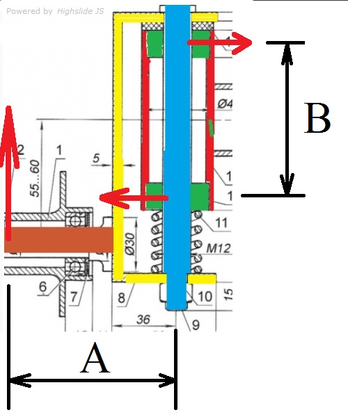

Если без пружины, то оно уже давно сделано, например в соседней теме.
Большая величина - я имел в виду такая, которая сожмет пружину.
Если сила не направлена вдоль вертикальной оси, то боковое усилие обязательно будет. Показано красными стрелками. Его величина зависит от соотношения длин отрезков А и В. Чем больше А и чем меньше В, тем больше боковые усилия. 1.jpg

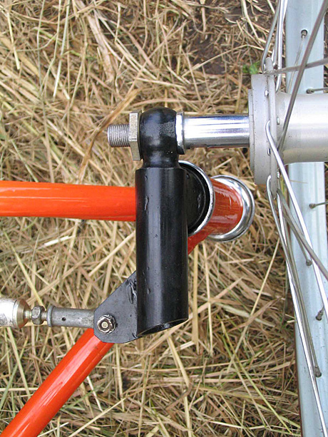

У Карпука на Жесике сделано так:
http://luchistoe.ru/index.php?option=com_virtuemart&page=shop.browse&category_id=146&Itemid=1
