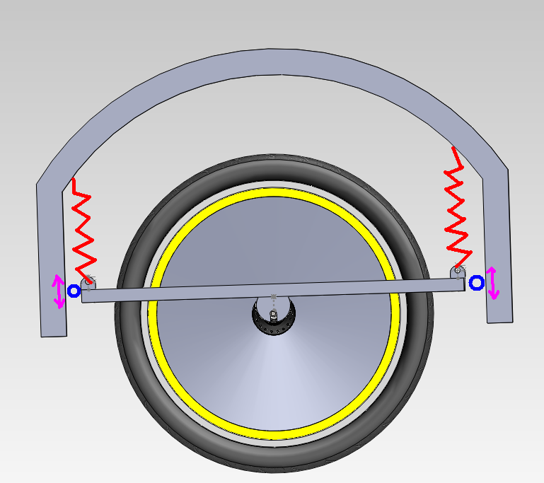

вы меня понимаете что я предлагаю поставить амы от мотоцикла. я предлагаю вместо длиннорычажной вилки сделать две вертикальных стержня по которым будут вверх вниз ходить ось колеса с переключателем.жаль что не умею рисовать на компе...
Это вообще не будет работать. Будет клинить со страшной силой.
 Заголовок сообщения: Re: Что выбрать?О рулевой колонке переднеприводного дельтатр
Номер сообщения:#85  Непрочитанное сообщениеДобавлено: Вс мар 27 2011 00:08

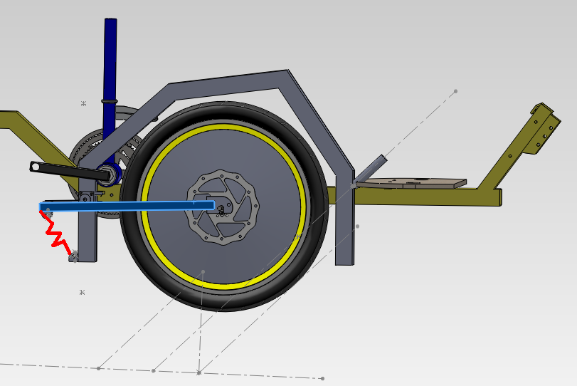

на доработанный 3 вариант смахивает))))
проблема в том, чтобы они обеспечивали работу без перекосов, иначе будет просто колосальнейший люфт в рулевой
да, заклинивание возможно
http://velomobile.org/forum/download/file.php?id=9684&mode=view

насчет не будет работать --всё зависит от исполнения... на мотоциклах работает . на автомобилях морган в передней подвеске работает. и скоростя там не те что на велосипедах.тут есть смысл обмозговать применительно к веломобилю.

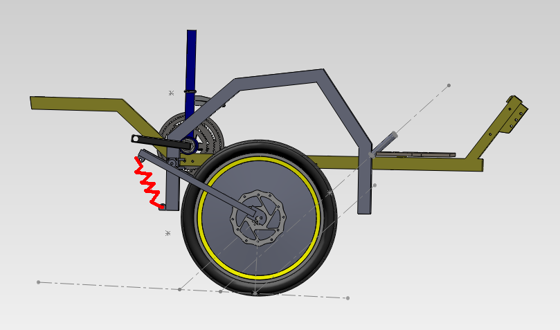

Ну не прелесть?
амортизатор длиной 165 мм
ход амортизатора штока 55-60 мм
ход подвески около 13см
рычажность 1:4 (расстояние от шарнира до крепления аморта : длине всего маятнпика)
но высота сиденья, как видете - около 45 см..

При торможении будет аццкий клевок носом
Передний пекреключатель стоит совершенно не в кассу.
Короче, эта хрень не будет работать.
Номер сообщения:#90  Непрочитанное сообщениеДобавлено: Вс мар 27 2011 18:08
и хорошо, значит будет гаситься энергия движения на работу амортизатора, я смогу раньше остановиться)
только врменно, потому что эта труба задействована в другом месте
интересный необоснованный вывод
Жду, hof'а

+ раскачка при педалировании
Номер сообщения:#92  Непрочитанное сообщениеДобавлено: Вс мар 27 2011 19:01
да, не учёл. Hof говорил про это...надо сместить каретку ближе к шарниру
надо, значит смещу

Яш, вся та конструкция, которую ты нагородил, будет разворачивать переднюю часть рамы (ту, где маятник и консоль) на бок и сила эта будет тем больше, чем больше будет вес железок и чем дальше они будут размещены от рулевой колонки. Весь вес, что находится ПЕРЕД рулевой - ЗЛО для переднеприводного аппарата с подвижной кареткой. Для того, чтобы заставить твой аппарат ехать котя бы по прямой нужно будет ставить стабилизирующие резинки, как на "Флевобайке" под рулевой:
Меньше всего дестабилизирущего момента оказывает на рулевую передняя часть рамы "Питона":
Тебе эта рама, естественно, не подойдет, но общий принцип, надеюсь, понятен.
Тебе в твоем варианте с подвеской рулевой секции нужно стараться уменьшить общий вес конструкции, которая находится ПЕРЕД осью проекции рулевой и занизить центр тяжести передней секции, чтобы его меньше разворачивало набок.
Посмотри наконструкцию Jozef`a: у него передняя часть рамы, которая находится перед рулевой, уравновешивается тем желеом подвески, которая находится под рулевой. Просто подумай.

Олег, а что если на 3 вариант, который я рисовал, поставить не амортизаторы, а сайлент-блоки?
кстати, у меня от сиденья до земли окоо 40 см при полностью выпрямленном аморе. и это немного
а какая резина для велосипеда самая широкая?
Номер сообщения:#97  Непрочитанное сообщениеДобавлено: Пн мар 28 2011 12:17
Yakov писал(а):
Олег, а что если на 3 вариант, который я рисовал, поставить не амортизаторы, а сайлент-блоки?http://velomobile.org/forum/download/file.php?id=9684&mode=view
А чем защищать колесо с маятником от перекашивания? Какой механизм не допустит перекоса?
Одни сайлент-блоки проблему не решают.
