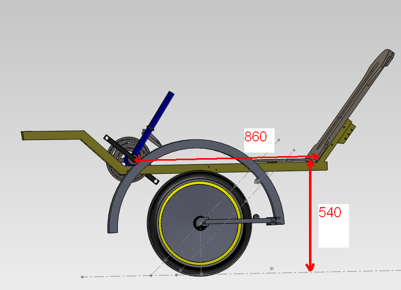

Jozef, а какая у тебя высота сиденья? минимальная и максимальная? на "Андроиде"?
просто у меня примерно выходит 530 мм... что очень много
 Заголовок сообщения: Re: Что выбрать?О рулевой колонке переднеприводного дельтатр
Номер сообщения:#66  СообщениеДобавлено: Чт мар 24 2011 22:13
Минимальная 60см,макс-78.Про цепь я имел в виду где будет отжимной ролик?

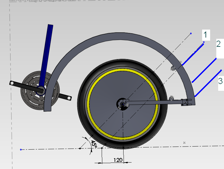

я маленько не понял : а есть разница между 1,2,3 способом установки рулевой?
Есть - трейл разный. :)

hof, у меня есть одна проблема - 53 см от земли получается сиденье.
и желание решить эту проблему более лёгким путём...

Покажи эскиз с сиденьем и укажи расстояние от каретки до спинки сиденья.
Номер сообщения:#71  СообщениеДобавлено: Пт мар 25 2011 15:31
я "наложил" раму лигерада "Саровского", где "длина ног" уже определена

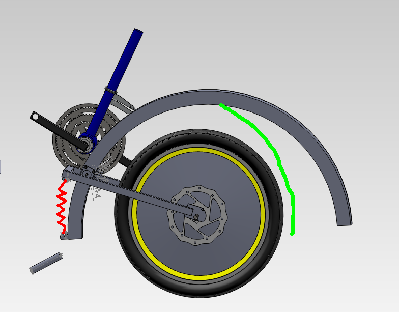

сделать через рычаг - сэкономим 10 см, примерно.
Комментарий к файлу: при длине амортизатора 165 мм
зелёная линия - "траектория" трубы
Мысль очень интересная, только ось вращения рисуй около силовой ветви цепи: сам понимаешь - раскачка будет...

непонятно, зачем нужно делать ТАКУЮ БОЛЬШУЮ ДУГУ? между кареткой и осью колеса смело же можно сантиметов на 10 уменьшить расстояние - попутно и сиденье опустится

еще вопрос: а дугу как делать будешь?
Номер сообщения:#73  СообщениеДобавлено: Пт мар 25 2011 18:50
дуга - условно, ясное дело, что она будет сварная из сегментов как у Алексея Ганшина "Грузовой ВМ", как у Warlus в "Осе"

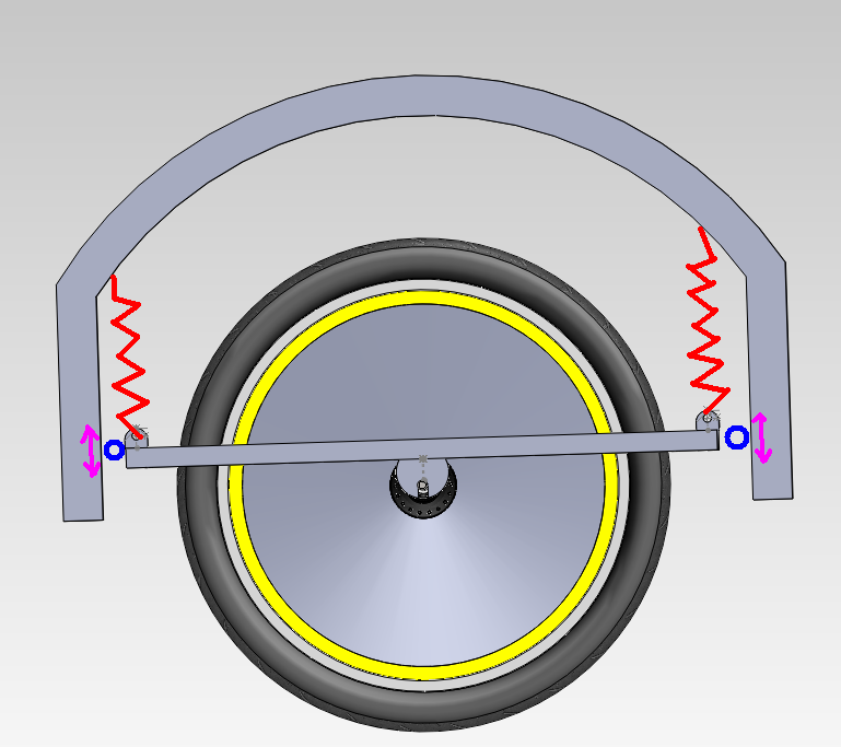

мне 2 вариант тоже больше понравился) щас 3 рисую - безбашенный просто)

ЖДУ СУРОВУЮ КРИТИКУ

Вообще не вариант. "маятник" перекашивать и клинить будет, жесткость на кручение никакая. :naughty:

синие ролики(кружки), которые не позволяют "крутиться вилке", а только передвигаться вверх-вниз,
конечно, не добавлены "усилители" - трубки 10*10*1, добавляющие жёсткость конструкции
Добавлено через 4 минуты 7 секунд:
Re: Что выбрать?О рулевой колонке переднеприводного дельтатрайка
например, взять натяжитель для ГРМ
Добавлено через 2 минуты 28 секунд:
плюс крепление самих амортизаторов не позволяют сильно отклоняться

Все-равно, я - против.
