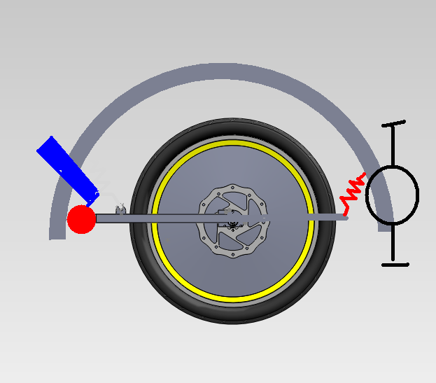

Я посмотрел расстояние самое широкое между шатунами - около 110 см.... может получиться, если вилка узкой будет)
Где-то на форуме была речь о том, что можно испоьзовать в качестве амортизаторов. Кто-то предлагал использовать доводчики задней двери от "девятки" , что если их 2 поставить с каждой из сторон? сэкономим расстояние под рулевую колонку и они сами по себе узки.
Или
тогда 1 вариант
но, амортизатор явно перед рулевой не к месту. Вот так сделать, заодно уменьшим ход подвески.

дуга пружинить не будет?

40*40 трубяка))) точно НЕ будет
Добавлено через 15 минут 8 секунд:
Re: Что выбрать?О рулевой колонке переднеприводного дельтатрайка
Я жду критики. Страстно жажду)

По последнему рисунку - можно тогда поменять местами ось подвески маятника и положение аморта - и получится классическая передняя подвеска флево. :-) Заодно и цепь при работе подвески будет меньше гулять по длине, правда, с другой стороны, будет влияние педалирования на подвеску.

А цепь на рисунке будет напрямую от шатуна к фривилу?

я думаю в этом случае мало места будет для амортизатора.. Надо будет подумать

нет, будет 1 отжимной ролик.

пожалуй поменяю

Можно попробовать заковырять аморт внутрь штока вилки, а усилие с маятника передавать линком, чтобы дугу в прямую превратить. Правда, кмк, это изврат, но красивый. :-)

Да! изврат ещё никто не отменял!!!!

Не стоит. В случае крепления оси маятника поближе к каретке увеличивается длина рычага и система передний_маятник-дуга-рулевая будет более подвержен скручиванию, нежели в случае крепления маятника ближе к рулевой. Жесткость на кручение будет меньше, иначе говоря.

Смотря как давить :) В горку очень даже может и пружинить. Я бы кинул пару стяжек справа и слева от колеса, соединяющие оба конца дуги, хотя-бы посередине. так как стяжки будут работать на чистое растяжение, там достаточно будет проволки диаметром 4-5 мм, или плавистины 10х3, как-то так.

труба 40*40*2 БУДЕТ ПРУЖИНИТЬ?
да, для веса лучше поставить 40*40*1 и 2 стяжки с каждой стороны 10*10*1

Вполне достаточно и 40х25,пружинить ничего не будет

Ладно, пусть так - все-таки каждый делает констукцию под свой вес и свои силы.
 Заголовок сообщения: Re: Что выбрать?О рулевой колонке переднеприводного дельтатр
Номер сообщения:#53  Непрочитанное сообщениеДобавлено: Ср мар 23 2011 15:13
как?
я тут поразмыслил ... при таком креплении амортизатора ход подвески будет мизерный (половина длины хода штока,в лучшем случае)
У меня 2 варианта:
1 - поставить аморт рядом с рулевой колонкой.
2- поставить другой амортизатор, например одну ногу от передней вилки, правда, как её крепить? можно попробовать старые мотороллерные или от скуторов
Номер сообщения:#54  Непрочитанное сообщениеДобавлено: Ср мар 23 2011 15:38
Длина штока амортизатора в твоем случае - примерно два хода подвески и усилие на амортизаторе будет нужно примерно в 6 раз меньше, чем у велосипедного.

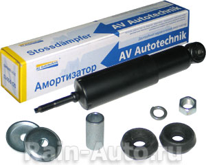

Попробуй взять газонаполненный упор от багажника "Калины" - это самый короткий отечественный газовый упор, который я когда-либо видел. Стоит рублей 300. Его хода и жесткости должно хватить с лихвой.

а вариант с амортизатором рядом с колонкой - плохо,да?

Ну, если между ног все поместится, то почему бы нет?

там будет "мясо" из крепежей выдержит ли металл?
к ночи сделаю модель в солиде, примерную, покажу тогда

Упор задней двери ВАЗ-1119 "Калина"
Номер сообщения:#58  Непрочитанное сообщениеДобавлено: Ср мар 23 2011 21:43
то, что ты показал - это не упор, это задний (или передний, не знаю) АМОРТИЗАТОР, который используется в подвеске.

было подписанно именно как упор (сам удивился)
