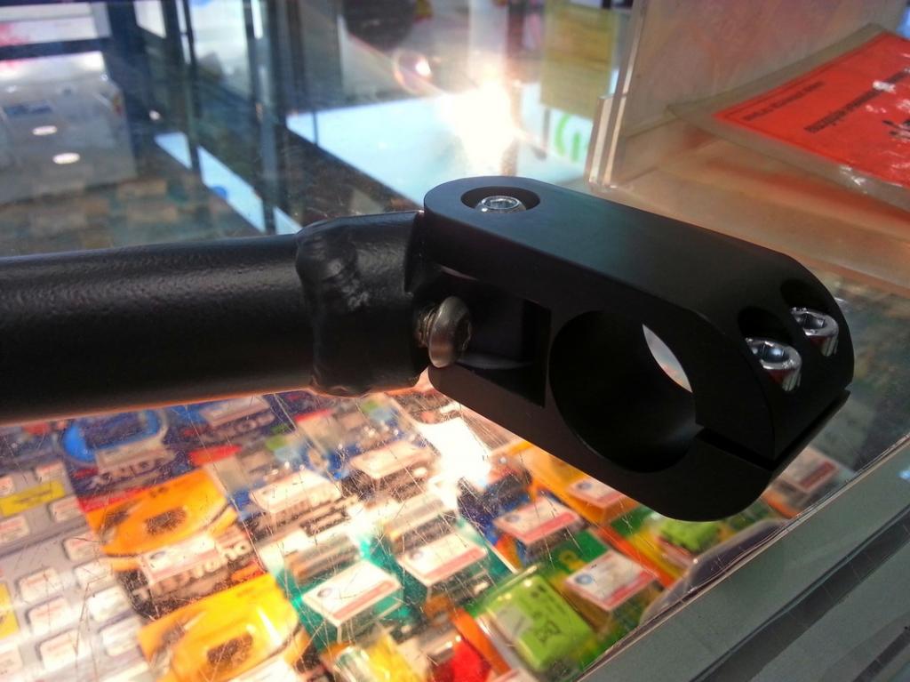

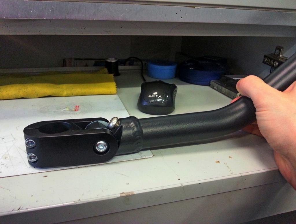

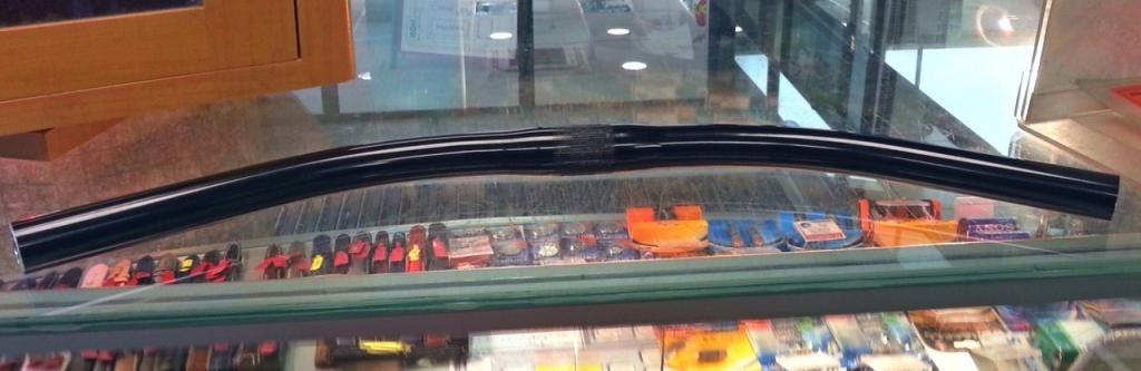

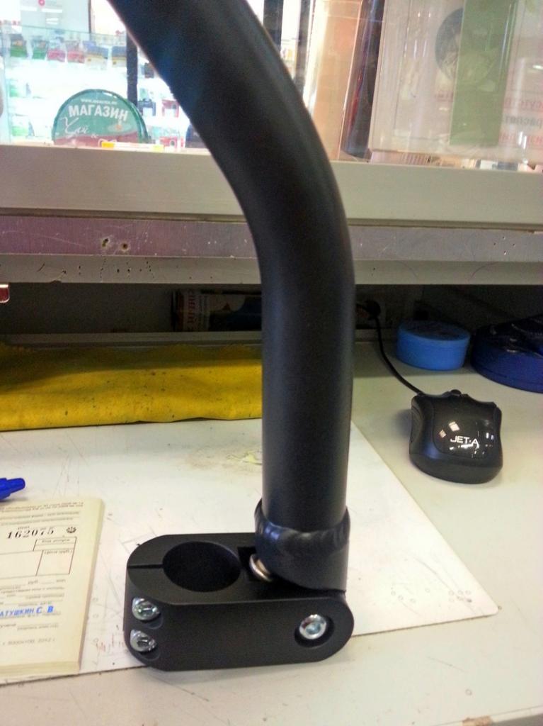

Только что сходил за рулем, забрал. В посылку еще положили новые каталоги.
Конструкция простая. Смотрите фото. Если надо сделаю еще в нужных ракурсах.

Solo, руль имеет фиксацию? То есть, когда ты его откидываешь, чтобы сесть, а потом возвращаешь, то он фиксируется, чтобы в него можно было упираться?
 Заголовок сообщения: Re: Нужен верхний руль! Куплю или поз заказ!
Номер сообщения:#34  Непрочитанное сообщениеДобавлено: Вт фев 12 2013 18:27
Нет конечно. Зачем???
При таком положении рук давление на руль не от себя, а сверху вниз (руки в расслабленном положении своим весом руль притягивают)
Номер сообщения:#35  Непрочитанное сообщениеДобавлено: Вт фев 12 2013 18:59
У меня были пару раз такие ситуации при экстренном торможении что неоткидной руль отгибал вперед.
Для более горизонтальной посадки может это менее актуально.
Номер сообщения:#36  Непрочитанное сообщениеДобавлено: Вт фев 12 2013 19:08
Кто-то же писал что такой руль опасен, ибо между ног болтается. Так как раз он и откинется если что . При этом при езде он не откинется ввиду положения и тяги рук вниз.
Номер сообщения:#37  Непрочитанное сообщениеДобавлено: Вт фев 12 2013 19:46
Руль я отгибал потому что уперался в него стараясь удержаться в сидении
Вес?
23 февраля буду тестить во время бревета
Лучше заранее потестить, чтоб без сюрпризов на бревете.
Номер сообщения:#39  Непрочитанное сообщениеДобавлено: Вт фев 12 2013 21:32
Электровело писал(а):
Вес?
На глаз полтора. Основание оказалось тяжелее, чем я думал, да и *плохое слово* с ней :)
