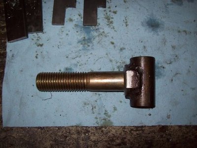

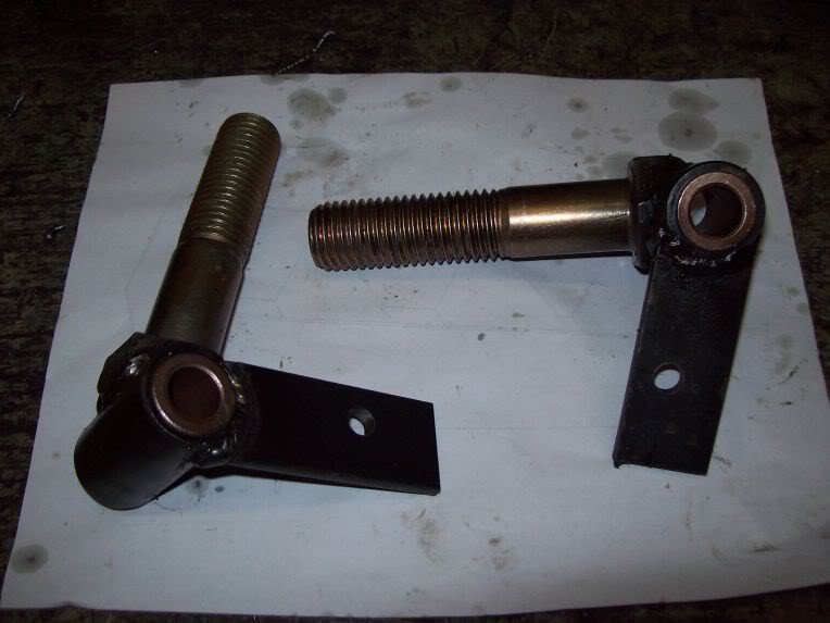

в инете нашел как один товарищ сделал поворотные кулаки на багги. я почти так сделал на самом первом своем трайке. я использовал болты м12\1.25. от ваза. скажусразу слабоваты. но при большем диаметре вполне работоспособная конструкция. также можно обратить внимание как расчитывал товарищ рулевую трапецию

еще как можно упростить конструкцию поворотного кулака.как я понял болт в трубке?
 Заголовок сообщения: Re: Поворотные передние колёса трайка - на чём поворачиваются?
Номер сообщения:#25  Непрочитанное сообщениеДобавлено: Вс дек 20 2009 00:23
Нет, не болт. Но подшипник скольжения (с прессмаслёнкой)
Номер сообщения:#26  Непрочитанное сообщениеДобавлено: Вс дек 20 2009 11:28
из чего тогда сделан сам шкворень?

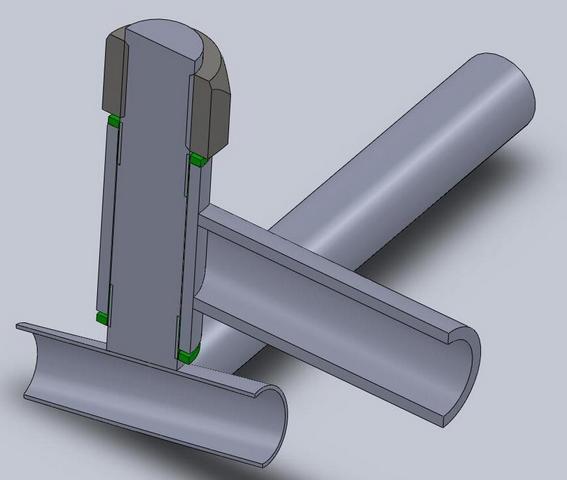

Номер сообщения:#27  Непрочитанное сообщениеДобавлено: Вс дек 20 2009 15:01
Наверное вот так сделано:

согласен.это наиболее вероятная конструкция. интересно попробывать как туда будут подходить втулки стартера от ваз 2108.если снизу приварить трубку\как на чертеже\ то и само колесо можно крепить съёмным болтом.

Гораздо проще сразу трубу подобрать/выточить под любой доступный стандарт рулевой колонки.
Лучше всего та, которая запрессовывается. Для BMX колонки совсем простые, а работать будут отлично. 8)

Специальная точёная деталь. Как и то, что в ней вращается. Однозначно не стандартный типовой болт в типовой трубе. Выше на модельках всё красиво разрисовано. Это точёнка.

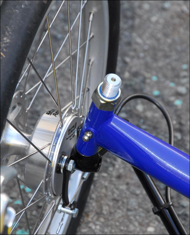

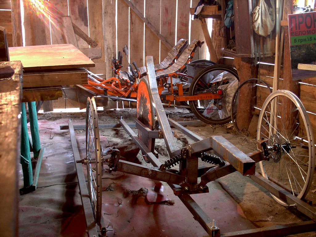

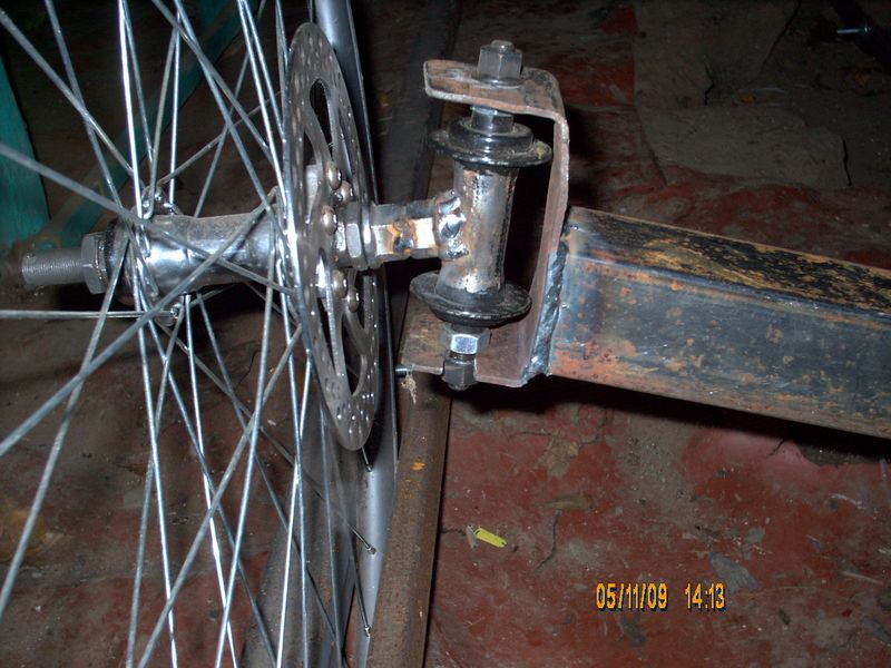

Добрый вечер, коллеги! Сам столкнулся с такой проблемой! Долго искал в инете ответы на этот вопрос и вот что нашёл здесь http://www.velodreamer.com/vm14.html если говорить конкретней, то на фото.
Рессоры видны на другой фотке -кстати тоже интересный способ!
Хочу сделать так же, интересно мнение по поводу конструкции....
Комментарий к файлу: интересный способ крепления
Комментарий к файлу: Виден способ амортизирования всей конструкции

все хорошо но сей аппарат конструктор разобрал.про какие рессоры имееться в виду на другой фотке?
