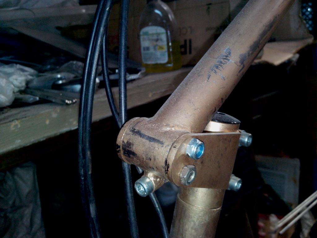

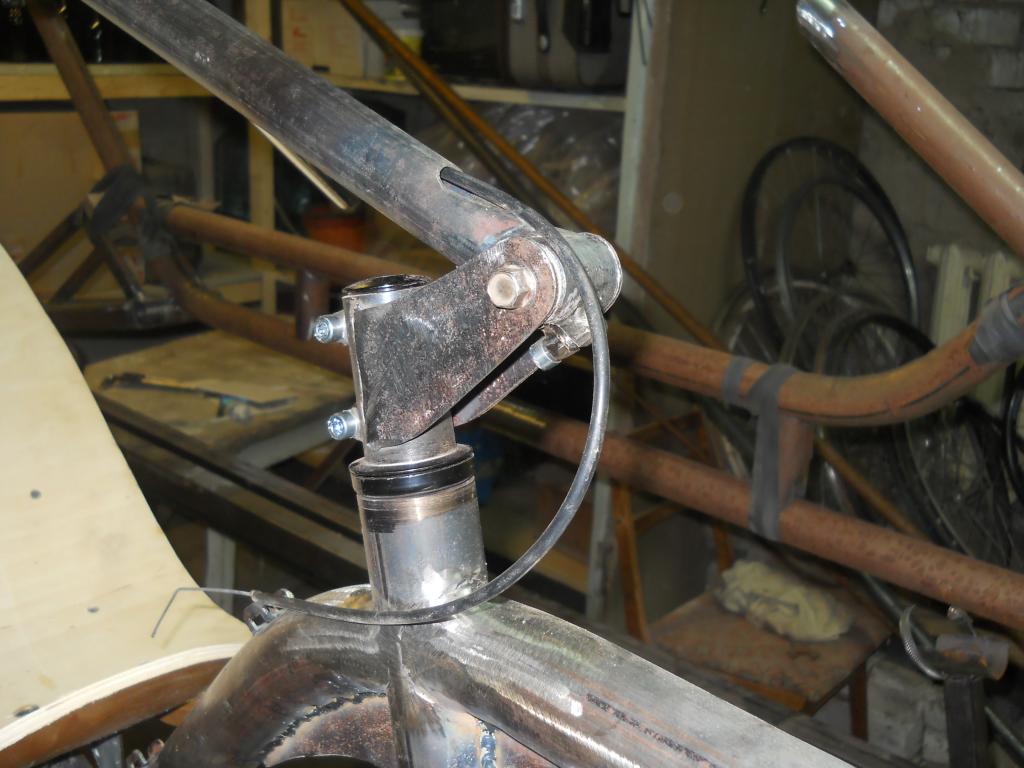

Посмотри, как у Олега сделано, очень продумано
 Заголовок сообщения: Re: Руль хомяк, необходимость складывания
Номер сообщения:#32  Непрочитанное сообщениеДобавлено: Пн мар 21 2016 19:15
Так выбирай проведённую конструкцию. А вообще, там очень важный критерий - регулировка усилия откидывания
Номер сообщения:#33  Непрочитанное сообщениеДобавлено: Пн мар 21 2016 19:36
Нет, не люфт.Нужно предусмотреть регулировку, чтобы он сам не болтался на оси, но и поднимать его можно было.
У Олега неподвижная ось большого диаметра из алюминия, на ней поворотный элемент выноса руля с регулировкой, можно затянуть сильнее-слабее.
Я сделал по его примеру, но на одной оси и с тросиками внутри штанги.
