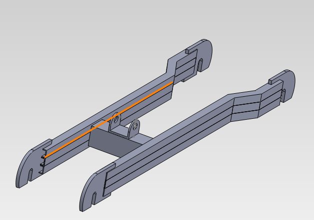

Сегодня занимался заужением передней вилки. Всё хорошо, но только в одном месте не понятно будут ли ноги касаться маятника или нет.
Есть мысль сделать передний маятник из 3 трубок 10*10*1.
Сейчас все 3 маятника сделаны из 20*20*2 (- выдержит?)

10x10 точно не выдержит!У меня 20х30.

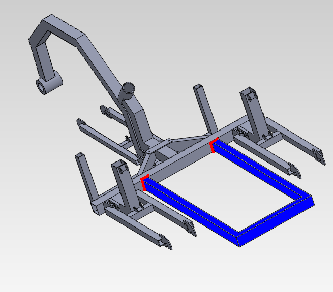

Синим -багажник из пофиля 25*40*2 как усилить единственное место стыка (красным)
(расстояние от крепления багажника до его края - 600 мм)
Скорее всего, на него будет крепиться сиденье.

Я имел в виду вот так.
Вопрос насчёт усиления крепления багажника ещё в силе.

Есть мысль сделать передний маятник из 3 трубок 10*10*1.Сейчас все 3 маятника сделаны из 20*20*2 (- выдержит?)
Интересный вопрос... Профиль 30х20х1,5 подойдет. профиль 30х10х1 - вот не могу сказать. Если бы это была одна труба 30х20х1,5, то да подошла бы, но из трех труб варить одну... У тебя там трубы 20х10 нет на металлобазе поблизости?

у "составной трубы есть плюс: она будет хуже гнуться, потому что 4 стороны создают рёбра жёстксти друг другу!

Тогда еще один вариант.
Все так же предлагаю опоры от верха сидения к заднему краю багажника. Спинку сидения сделать рамочную, с жестко закрепленным углом наклона. Так замкнется треугольник жесткости. Сделав спинку рамочной, ты сможешь упереть в боковые трубы спинки верхние шарниры амортизаторов.
 Заголовок сообщения: Re: Что выбрать?О рулевой колонке переднеприводного дельтатр
Номер сообщения:#187  Непрочитанное сообщениеДобавлено: Сб июл 02 2011 18:17
Там локти ходят
Когда в школе буду, надеюсь скоро, посмотрю "предел" локтей.
Оттуда и будем танцевать, может быть "по лезвию" пройду!
