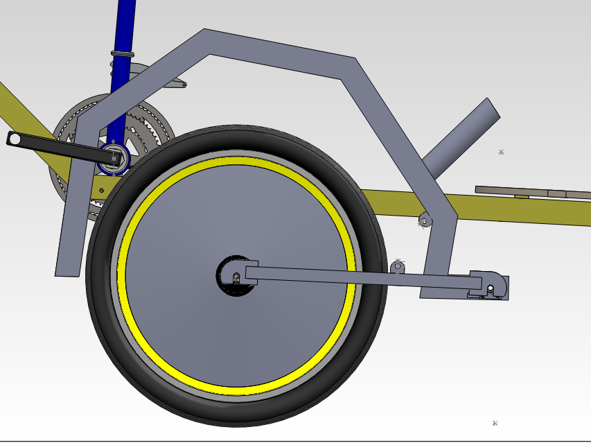

Номер сообщения:#134  СообщениеДобавлено: Ср июн 15 2011 20:28
Освежился идеями, вздохнул, начал работать дальше.
Я тут так прикинул, чтобы сделать посадку ниже придётся отказаться от аватара, или делать его тяги более изощрённо.
Я вижу, что при таком раскладе будет раскачка, но по-другому фиг получится!!!!!!! Можно просто промежуточный ролик сделать ( на нём же и касету)
Всё как и было: угол 45, трэйл 120 мм

Это мега идея!!!
Мысля: если в этой мега идее маятник и пуржинки поменять на рессоры. :shock:

Re: Что выбрать?О рулевой колонке переднеприводного дельтатрайка
Hof, с геометрией всё в порядке?

Номер сообщения:#140  СообщениеДобавлено: Пт июн 17 2011 21:23
ну не мега... потому, что уже есть.
Есл делать рессоры с двух сторон, то возможен перекос цепи
