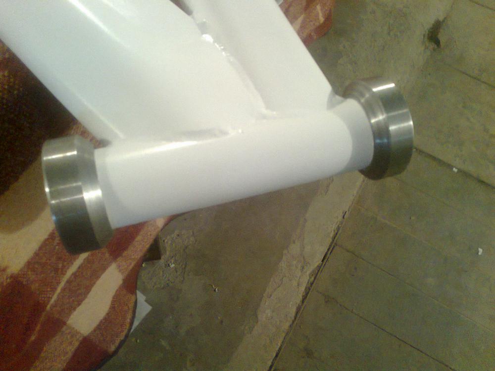

что её хрен заменишь на какую получше
Какие проблемы
Заказываешь токарю переходники под чашки на 1.1/8
У меня наоборот через проставки дюймовая стоит

Показать дюймовую безрезьбовую?
проблема не в том, что она "резьбовая". Проблема в том, что она "дюймовка".
Это надо менять рулевой стакан целиком или растачивать как минимум, внутренний диаметр - 30мм. Подумай головй, какой должна быть толщина места чашки, которая запрессовыывается! и чтоб при этом туда 28.6 труба влезла. Полмиллиметра? :)
Бредишь?
Внутренний диаметр 30 мм. Внешний диаметр штока 28 мм. Запас по 1 мм на сторону.
Внешний диаметр стакана 32 мм. Внешний диаметр полуинтегрированной рулевой - 34 мм. Запас - по 1 мм на сторону. Внешний диаметр проставок не ограничен вообще ничем.
Надо как-то при встрече спросить
Можно прямо сейчас спросить. У меня))) Проставки точатся и напрессовываются по НАРУЖНЕМУ диаметру стакана.
Вот за дурака не надо меня держать а? Я в курсе про это.
Вот только на Ринзлере это невозможно - трубы сварены вплотную к граням стакана.
 Заголовок сообщения: Re: Дюймовая рулевая.
Номер сообщения:#14  Непрочитанное сообщениеДобавлено: Ср ноя 17 2021 23:18
Ну так это косяк отдельно взятого аппарата. Исключение из правил... Милая особенность))))
Добавлено через 10 минут 25 секунд:
Вообще, при обдумывании пришел к выводу что нет нерешаемых проблем. Самое простое решение - стальные проставки, с частично сфрезерованным посадочным пояском+сварка. Работы на пару часов. Халиков запросто бы сделал. Была бы задача поставлена)))
