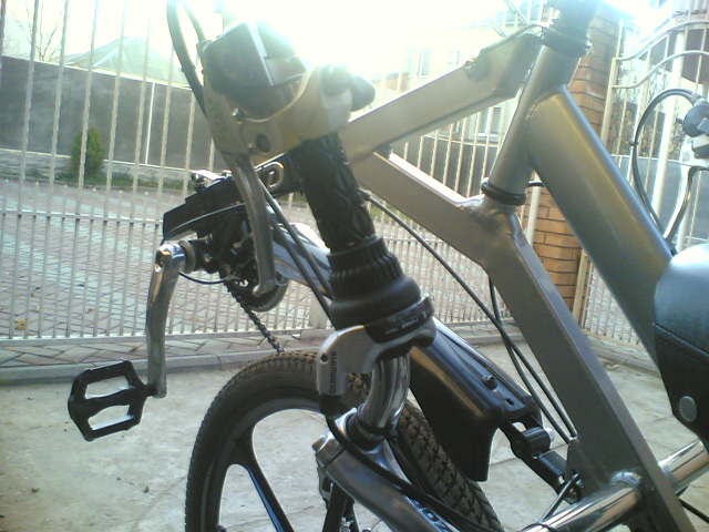

На 3-х скоростных втулках "ТORPEDO" переключение осущ. манеткой легко, не снимая правой руки с руля. Может, быть, проработать сначала механику?
 Заголовок сообщения: Re: Электро/электронно вместо механики
Номер сообщения:#3  Непрочитанное сообщениеДобавлено: Вс янв 03 2016 07:39
Опишите механику переключения скоростей.
и фотку переключателей на руле...

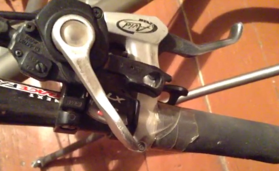

Манетки такого вида:
Сзади стоит кассета на 10 звезд, впереди система на 3 звезды. Но мне надо электрику/электронику только для кассеты, систему можно вообще игнорировать.

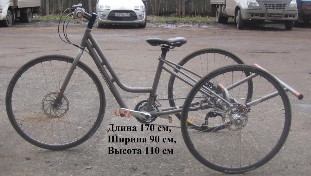

покажи какой сейчас у тебя трайк. Если правая рука "крутит", то лучшее решение проблемы это втулки "Нексус"ы 3, 4,.. 8 скорстей
Показываю. Вот только не догоняю, причем тут втулки Нексус, если я говорю о переключении скоростей, находящимся между задних колес.

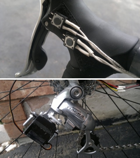

А ещё можно самому сделать.
http://www.instructables.com/id/DIY-Ele ... /?ALLSTEPS

грипшифт переключает задние (всё-таки хорошо, что работает правая рука, а не левая), а для передних туда же ближе к середине руля поставить простейшую нефиксированную манетку "под большой палец"
