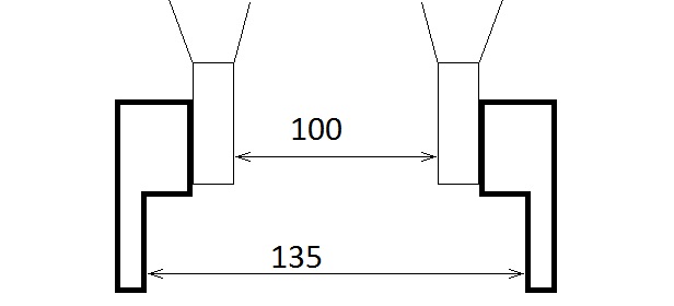

Я бы сделал накладки снаружи, закрепляемые болтами за отверстия для оси. Ничего не надо гнуть и всегда можно все вернуть как было.

Номер сообщения:#2  Непрочитанное сообщениеДобавлено: Ср июл 17 2013 14:25
Такие вилки не рассчитаны на работу под углом 55 градусов к горизонту. По-любому, нужно будет делать передний треугольник, лучше - с креплением за руль или верхнюю часть штока. Если делать передний треугольник, то можно сделать "подрамник", на котором будет каретка и перья по ширине 135 мм, и крепления по ширине 100 мм.

Номер сообщения:#3  Непрочитанное сообщениеДобавлено: Ср июл 17 2013 14:25
Такие вилки не рассчитаны на работу под углом 55 градусов к горизонту. По-любому, для усиления нужно будет делать передний треугольник, лучше - с креплением за руль или верхнюю часть штока. Если делать передний треугольник, то можно сделать "подрамник", на котором будет каретка и перья по ширине 135 мм, и крепления за дропауты вилки по ширине 100 мм.
