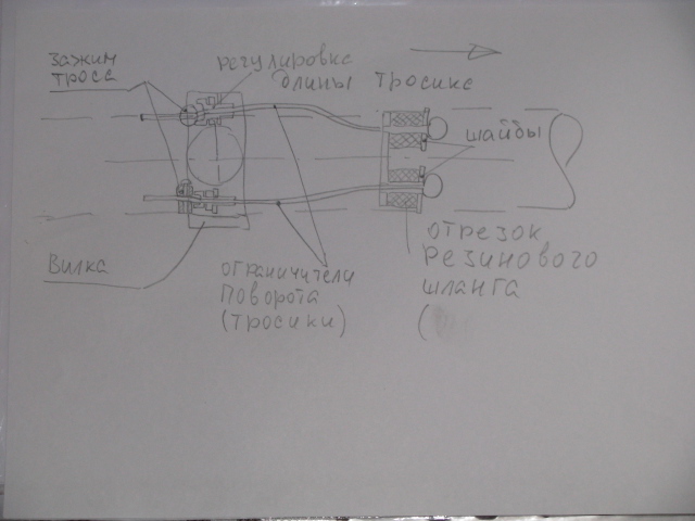

Иногда требуется ограничить поворот руля, например, в обтекаемом лигрераде,когда в корпусе мало места для поворота колеса, или еще по каким причинам. Существуют разные решения, например, такое:

Как-то это жестко: бум и всё; - дальше нельзя!
Думаю, что было бы правильно с применением резинового или пружинного демпфера: повернул руль, почувствовал ограничитель, но знаешь, что можно еще чуток поддавить! Т.е. ограничитель, но через пружинящий элемент
А иначе, при небольшом допустимом угле поворота и с дороги можно убраться;)
А если в ограничитель на рисунке добавить 2 пружины, то это будет еще и стабилизатор руля:) (Возможно хреновый :))

А запрос можно? На моей зокре очень нужен ограничитель поворота руля! Градусов на 45 в каждую сторону и ПРОЧНЫЙ.
Прочный и легкий - это на тросах. Где-то была картинка...
А, вот, нашел!
