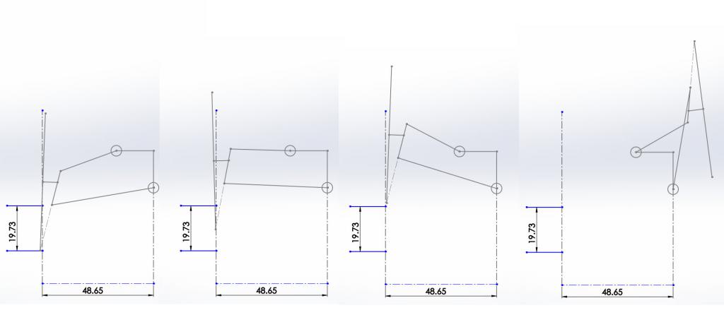

Кто нибудь делал передную подвеску трайка на А-рычагах?
Как считать геометрию?
 Заголовок сообщения: Re: Подвеска на А-рычагах
Номер сообщения:#2  Непрочитанное сообщениеДобавлено: Вт сен 18 2012 18:47

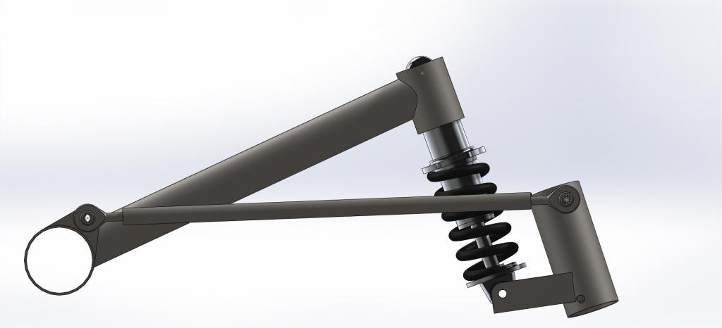

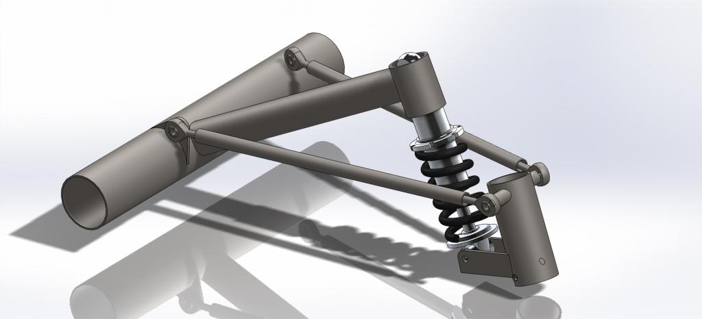

Похоже что никто не сталкивался с расчетом геометрии А рычагов .... жаль.
Поигравшись немного удалось получить вот такую картину, с неожиданным дополнительным эффектом, колесо складывается во внутрь.

привет так это все очень просто и наглядно в Solidworks делается. Запускаешь, создаешь документ типа сборка (Assembly) и в нём прям сразу создаешь Layout. оно как раз для таких случаев и предназначено.

я почитал как рычаги расчитываются для авто, там не так просто, их длинна, продольный и поперечный наклоны зависят от центра тяжести авто, может это лишнии заморочки для нашего случая.
Вот поэтому и хотелось узнать может у кого есть реальный опыт?

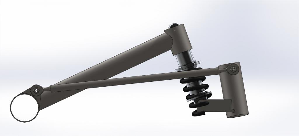

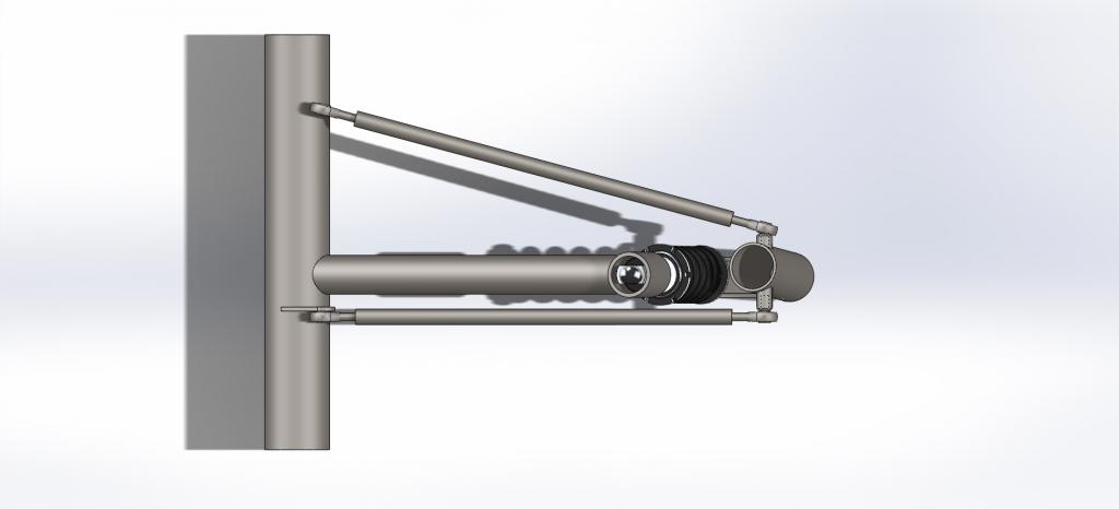

Номер сообщения:#16  Непрочитанное сообщениеДобавлено: Сб ноя 03 2012 07:32
Как на счет такой подвески? Аммортизатор выдержит нагрузки возникающие при торможении?
Номер сообщения:#17  Непрочитанное сообщениеДобавлено: Вс ноя 04 2012 01:15
Не выдержит - шток амортизатора работает на изгиб и долго не протянет.

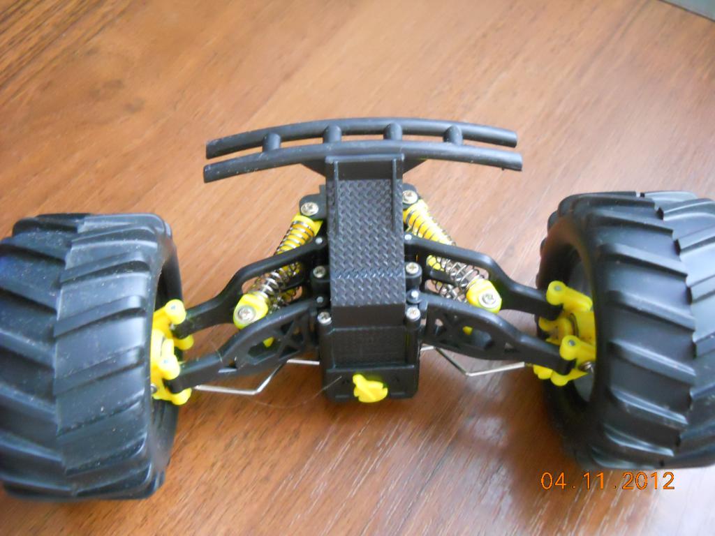

Как прототип...
Номер сообщения:#20  Непрочитанное сообщениеДобавлено: Вс ноя 04 2012 13:36

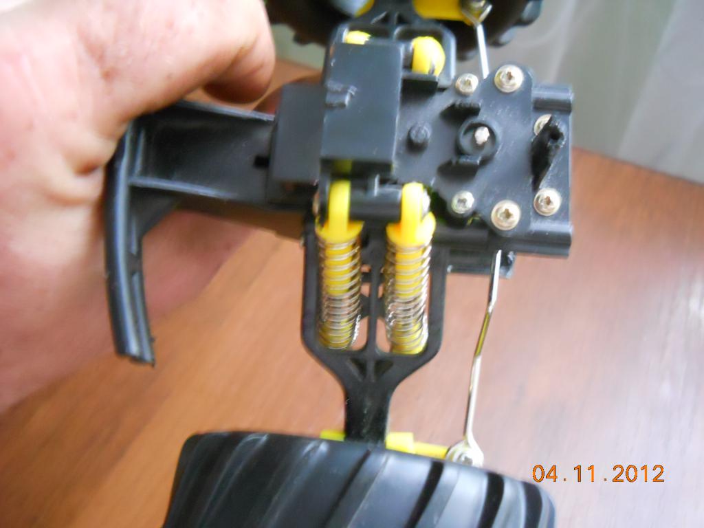

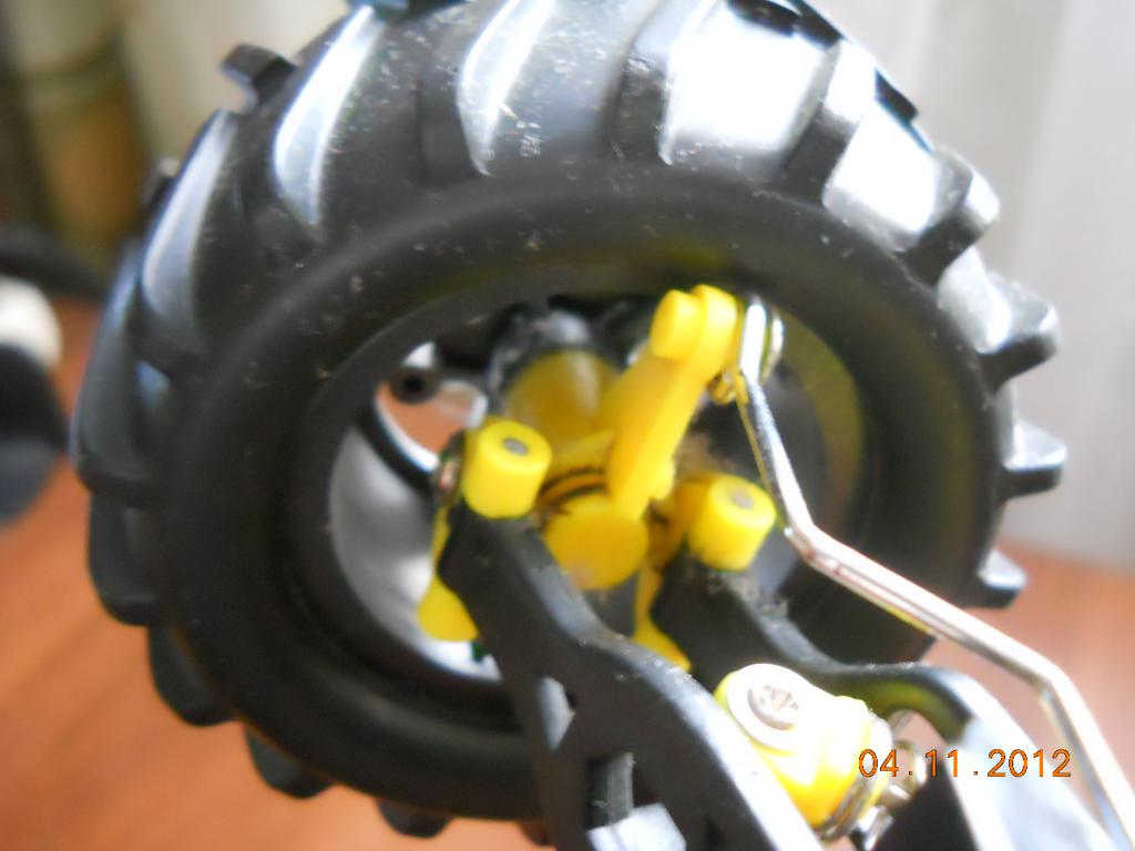

Как прототип...

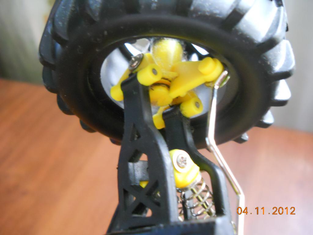

О, я тоже вчера видел прототип:
